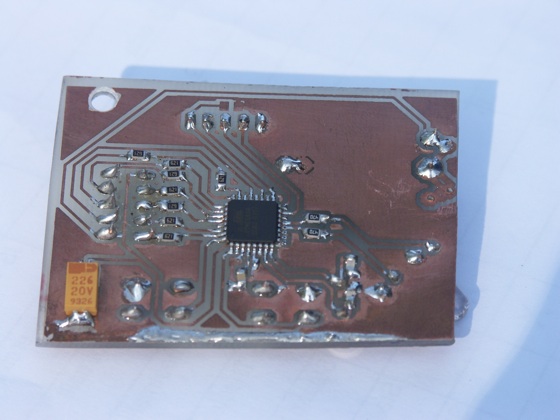

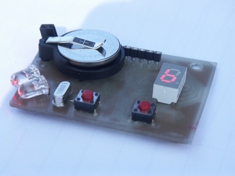

    The Stimmmopped to projekt gitarowego stroika. Całość zbudowana jest w oparciu o mikrokontroler Atmega48 lub Atmega88. Co ciekawe, stroik nie posiada żadnych wejść audio, a wykorzystuje efekt stroboskopowy. Dwie diody umieszczone na kancie płytki migają z częstotliwością odpowiednią dla każdej struny (możemy wybierać częstotliwość dla każdej struny). Jeżeli struna jest prawidłowo nastrojona to jest ona jednostajnie oświetlona, jeżeli częstotliwość jest inna , to światło z obu diod nie pojawia się jednostajnie na strunie. Schematy do budowy projektu oraz pliki źródłowe z kodem znajdują się na stronie źródłowej.

    A normalnie jest widoczna jak wibruje?
    Chodzi o to, że każda rzecz jak wibruje jest „rozmazana” dla ludzkiego wzroku. Gdy światło stroboskopu ma taką samą częstotliwość jak wibracje danego przedmiotu (w tym wypadku struny), wibracja przestaje być widoczna w oświetlonym miejscu...

    A ja mam inne pytanie: Jak poznać, stosując ten stroik, że mamy jeszcze napinać/luzować strunę? Rozumiem, że jak jest nastrojona to światło z obu diod będzie widoczne na strunie, ale jak to widać jeżeli nie jest nastrojona. Chodzi mi o przypadek tego dusznego hucznego baru:D. No wyciągasz stroik i jak poznać w którą stronę stroić (kręcić maszynkami).
    Kiedy struna nie jest dostrojona - dwa światła będą w sposób widoczny na niej drgać. Im bardziej zbliżamy się do właściwej częstotliwości, tym ruch ten jest wolniejszy (oraz odwrotnie - im bardziej się oddalamy, tym ruch szybszy), a ustaje w momencie gdy uzyskamy pełną zgodność - dokładne nastrojenie.
