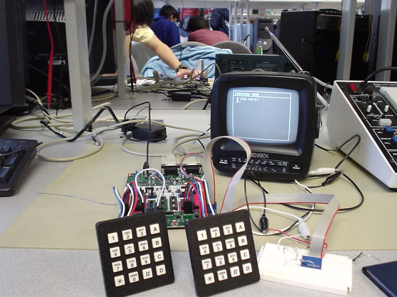

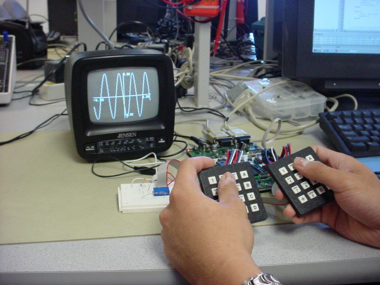

    Kalkulator graficzny jest istotnym narzędziem dla każdego inżyniera. Grupa studentów z Uniwersytetu Cornell, zafascynowana złożonością produktów firmy Texas Instruments wykonała własny projekt kalkulatora graficzno-naukowego, wyświetlającego funkcje na ekranie telewizora.

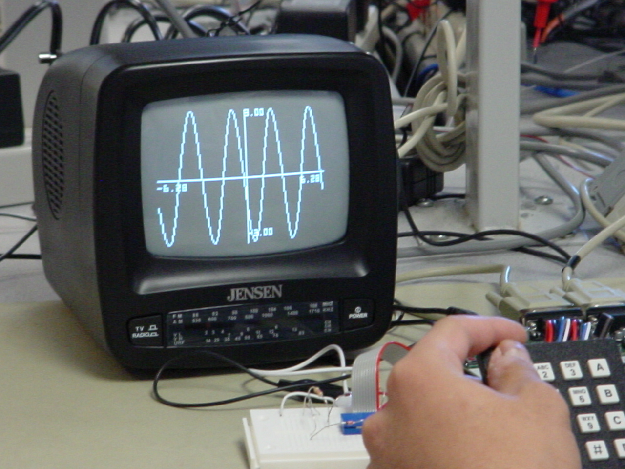

    Urządzenie posiada dwa tryby: naukowy oraz graficzny i zostało wykonane bez użycia bibliotek pomocniczych języka C. Dane wejściowe wprowadzane są przy wykorzystaniu dwóch klawiatur 4x4. Część naukowa służy wyłącznie do obliczeń takich działań jak: suma, różnica, dzielenie, mnożenie, potęgowanie oraz działania trygonometryczne. Wprowadzone dane mogą być wartościami ujemnymi oraz posiadać części dziesiętne. W trybie graficznym wyświetlane są funkcje o parametrach podanych przez użytkownika w postaci: "A sin(Bx + C)". Możliwy jest wybór pomiędzy widokiem punktowym i ciągłym.
    Do zbudowania urządzenia użyto płytki ewaluacyjnej STK500 z mikroprocesorem ATmega32. Obraz na telewizorze generowany jest w standardzie NTSC.
