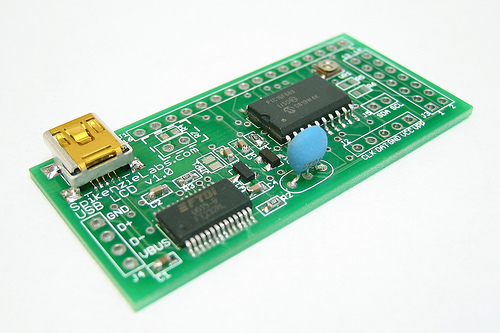

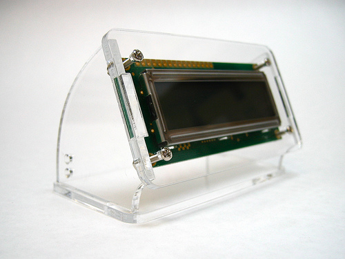

    Message Pump jest jednym z kilku ogólnodostępnych projektów, których celem jest budowa interfejsu do bezproblemowej komunikacji wyświetlacza znakowego LCD przy wykorzystaniu portu USB. Układ składa się głównie z mikrokontrolera PIC16F687 lub 689 oraz kości FTDI232R. Główną zaletą tego projektu jest fakt, że sterowniki dostępne są zarówno na Windowsa, Linuksa jak i Maka.
    Działanie konwertera FTDI polega na stworzeniu w komputerze wirtualnego portu COM. Dzięki temu, praktycznie każda aplikacja jest w stanie korzystać z urządzeń podłączonych pod ten port. Praktyczne zastosowanie tego interfejsu zależne jest głównie od zamysłu użytkownika. Możliwe jest np. wyświetlanie nieprzeczytanych wiadomości e-mail, aktualnej daty i czasu, odczyt temperatur z czujników w komputerze, pokazywanie tematów z czytnika RSS, wyświetleń strony i wielu innych statystyk. Najprostszym sposobem na wyświetlenie jakiejś informacji jest otworzenie Terminala, wybranie portu i napisanie żądanego tekstu, który zostanie bezpośrednio wyświetlony. Można wykorzystać inne aplikacje lub napisać własną, w czym pomogą informacje zawarte na stronie (komendy, biblioteki itp.).
