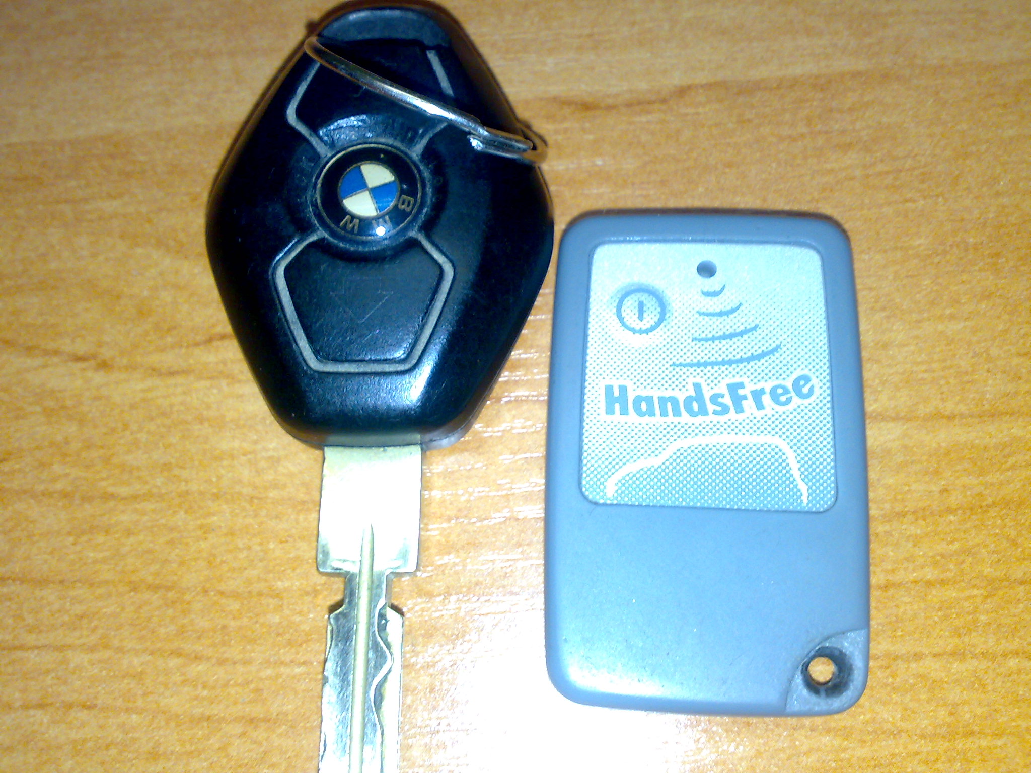

    Witam wszystkich.
    Mam taki problem, kupiłem samochód marki BMW w którym był już założony immobiliser. Wszystko było dobrze tylko były słabe baterie w pilocie więc postanowiłem je wymienić. Kolega powiedział mi żeby nie trwało to dłużej niż 3sekundy. Próbowałem się do tego dostosować lecz widocznie nie wyszło bo immobiliser się rozkodował. Wcześniej musiałem wcisnąć guzik w pilocie dopiero mogłem zapalić samochód, bo gdy tego nie zrobiłem auto zaraz po zapaleniu gasło lub wcale nie chciało zapalić! Teraz można zapalić samochód bez przyciskania tego pilota! Chciałbym zrobić tak jak było dlatego piszę do Was, zamieszczam zdjęcie pilota z owego immobilisera bo żadnych innych info o nim nie posiadam! Sad Proszę Was o pomoc i sugestię. Z góry dzięki. Pozdrawiam
    https://obrazki.elektroda.pl/2_1259087040.jpg

    carrier
    Specjalista - Alarmy Samochodowe
    Włączenie stanu SERWISOWEGO:
    · zamknąć drzwi, wyłączyć stacyjkę;
    · nacisnąć przycisk kasowania na 8 sekund do usłyszenia 5 krótkich sygnałów zubera.
    EFEKT: po włączeniu zapłonu dioda LED zapala się na stałe, co 16 sekund bip buzera
    przypominający o aktywnym stanie serwisowym, po wyłączeniu zapłonu dioda LED
    pulsuje.
    Wyłączenie stanu SERWISOWEGO:
    · zamknąć drzwi, wyłączyć zapłon;
    · nacisnąć przycisk kasowania na 8 sekund do usłyszenia 6 bipów buzera (3 x wysoki-niski
    ton)
  • #3 7305975
    kubrys7891
    Który to jest ten przycisk kasowania? Ten jeden na pilocie? Drzwi zamknąć tylko czy też zaryglować przyciskiem do zamykania drzwi?
  • #5 7308775
    kubrys7891
    To nie to. Próbowałem i nic!
