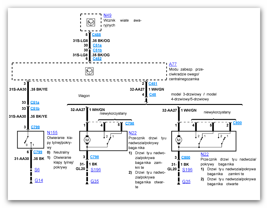

    Czy ma ktoś moze schemat centralki focus z 2000 r w dieslu 1,8???? Potrzebuje pilnie prosze o pomoc..

    Chodzi mi o zamek centralny , jest to zamek centralny oryginalnie montowany.
