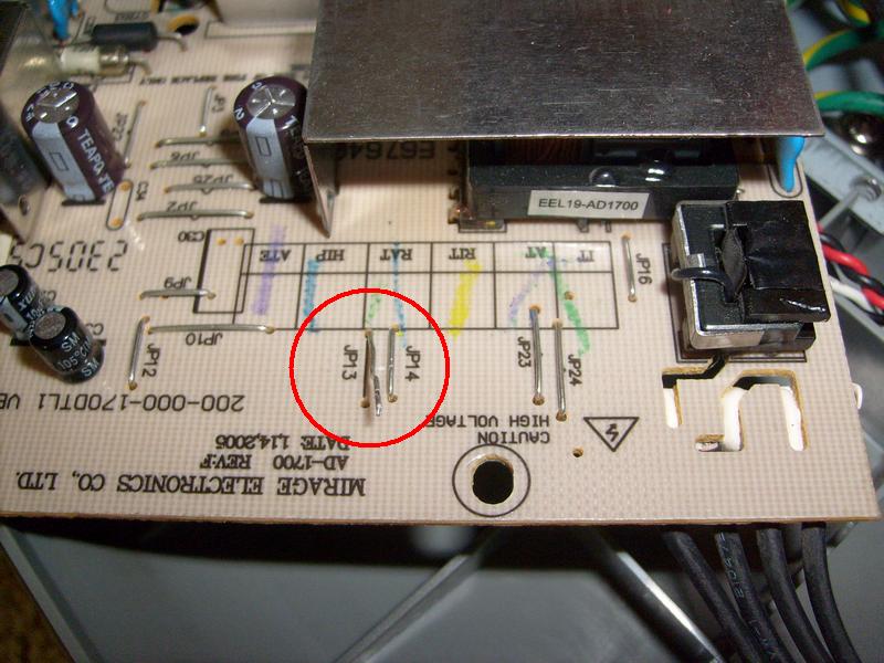

  • #7 8357324
    Onufry76
    Miałem tego rodzaju usterkę w moim monitorze: po krótkiej chwili gasło podświetlenie matrycy. Obraz wyświetlany był cały czas (widoczny "pod światło").
    Rozwiązanie znalazłem na jednym z anglojęzycznych forów: Problemem jest podobno wadliwy (zbyt czuły?) układ zabezpieczający, który sprawdza parametry pracy świetlówek i wyłącza podświetlenie w wypadku wystąpienia odchyleń od normy. Nie pamiętam szczegółów, bo czytałem to dość dawno temu.
    Najprostszym rozwiązaniem jest wyłączenie wspomnianego układu, przez odłączenie (przecięcie lub odlutowanie) zwory (drucika) oznaczonej JP13. Znajduje się ona na płytce zasilacza, pomiędzy wyprowadzeniami zasilania świetlówek. Dostęp do niej uzyskuje się po odkręceniu i wyjęciu wspomnianej płytki.
    Monitor Fujitsu Siemens 900P wylacza sie po 2 sekundach
    Po wyjęciu zwory mój monitor działa normalnie już od kilku miesięcy.
    Model zasilacza na którym sprawdzałem ten "mod": Mirage Electronics AD-1700 rev:F
    Sądzę, że należy wziąć jednak pod uwagę, że odłączenie układu zabezpieczającego może spowodować inną, poważniejszą usterkę, w wypadku gdyby uszkodzona (np. wypalona) była świetlówka. Sugeruję przeprowadzić "operację na zworce" dopiero po sprawdzeniu świetlówek.
    W ramach testu można by podłączyć do uszkodzonego FS 900P sprawne świetlówki (np. z rozbitej matrycy ze sprawnym podświetleniem) - jeżeli podświetlenie nadal będzie się wyłączało, to moim zdaniem można ciąć JP13.
    Pozdrawiam i życzę powodzenia.
