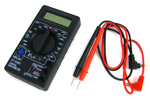

    aron20000
    Multimetr mam taki jak na foto poniżej. Akumulator z Passata był podłączony do matiza z ok. 2 metrów przy pomocy kabli, żeby nie trzeba było wyciągać akumulatora matiza z auta i pomiar był prawidłowy, więc był znacznie oddalony od układu zapłonowego Matiza. Dzisiaj wyciągnę ten rzekomo skończony akumulator i podłącze go przez kable z Matizem i zobaczymy co wykaże. W motorowerach faktycznie trzeba było mierzyć ładowanie z daleka od motorku bo wskazania "świrowały", przynajmniej takimi miernikami, ale matiz to raczej nie motorower. Jak już sprawdzę to opiszę jakie wskazania odnotowałem.
