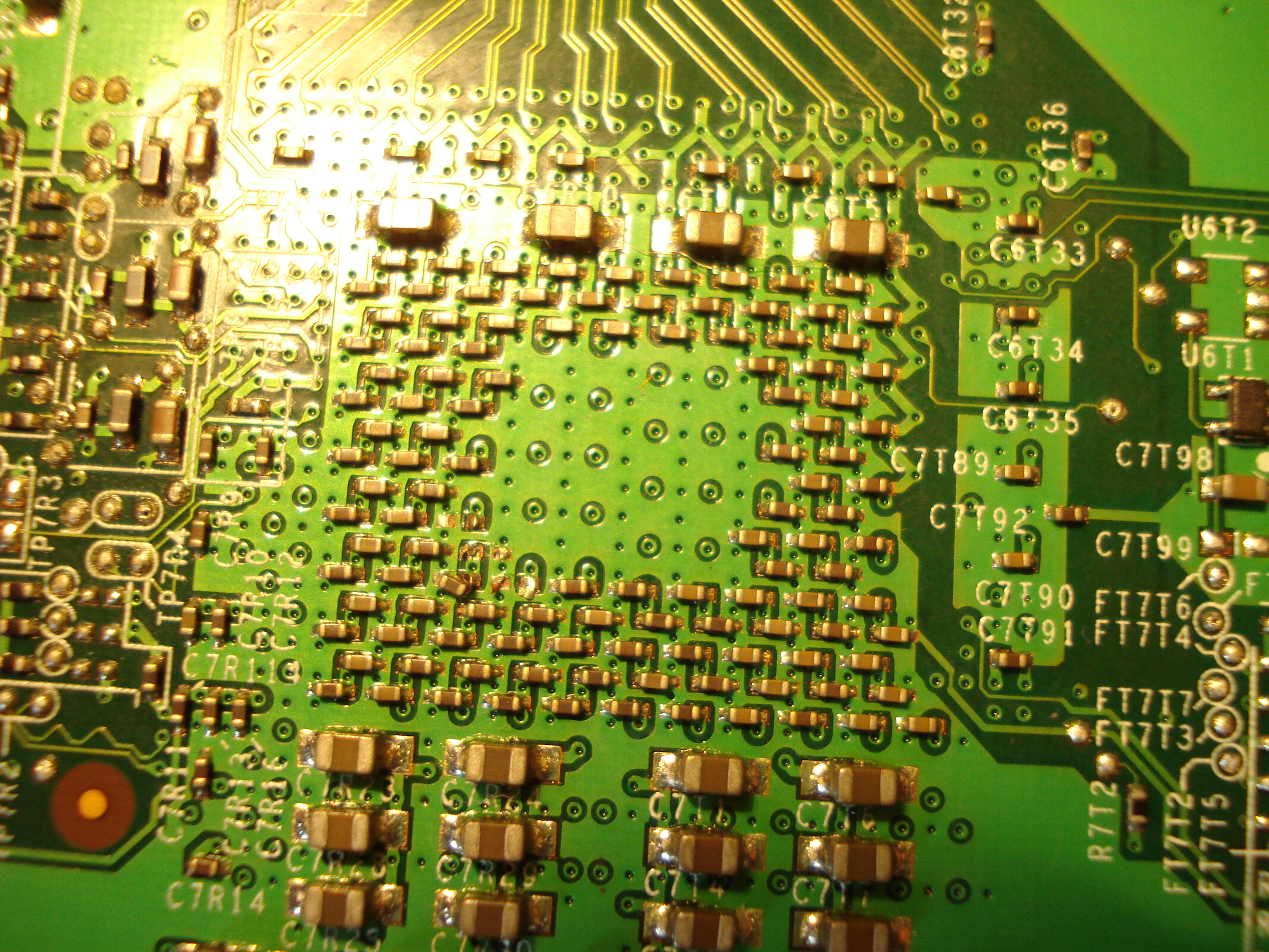

    WItam. Mam konsolkę Xbox 360 w wersji Falcon i doszukałem się w niej urwanych 4ech rezystorków pod procesorem obliczeniowym CPU.
    Urwane rezystorki pod CPU i błąd 0102 co robić?
    Chciałem się poradzić bo nie wiem jaką wytszymałość mają na temperaturę. Jak by miał przebiegać proces wlutowania tych rezystorków gdyż posiadam starą płytę Xenon i mógłbym ją wykożystać jako dawcę części (posiadam hot-air i podgrzewacz kwarcowy). Czy brak tych elementów może powodować błąd 0102 ? Wspomnę również że przy próbie zmostowania miejsc wlutu konsola reagowała błędem 0002 czyli zasilanie CPU tak więc w grę wchodzi tylko ponowne wlutownanie rezystorków na miejsce. Mam zamiar użycie pasty lutowniczej z cyną ale nie wiem czy to dobry pomysł. Proszę o pomoc.

    Hot airem niestety 'zdmuchniesz ' sąsiednie elementy, tak więc grotówka....

    Z grotówką raczej nie ma co do tego podchodzić bo one są wielkości ziarenka piasku... Także przykleją się do cyny i ślad po nich zaginie:| HOtem nie powinienem zdmuchnąć pozostałych gdyż jest to cyna bez ołowiowa a ja mam zamiar użyć ołowiowej pasty i położyć na niej te elementy i grzać temperaturą odpowiednią dla topnienia cyny ołowiowej... Tylko teraz kwesta czy te małe goofienka mi się nie spalą... Co myślicie ?

    Myślimy że to są kondensatory odsprzęgające zasilanie i nie należy ich mostkować kabelkiem bo to głupie rozwiązanie. Wlutować ok 100n.

    Kondensator 100nF. A tak na marginesie, te elementy nie są wcale takie małe, lutownicą z odpowiednim grotem na pewno da rade.

    Te kondensatorki mają wielkość ok 0,8 mm x 0.4 mm jak poprzyklejasz te 4 sztuki grotówką i cyną w druciku nie przesówając pozostałych i nie robiąc jeszcze większego zamieszania to będziesz moim mentorem a uwierz mi - nie da rady. Nawet lupa nie pomoże bo poprostu nie jesteś w stanie.
    Co wlutować to już wiem bo jak wspomniałem mam drógą płytę i zapożyczę z niej części. Tylko pytanie jak. Grotówce mówimy NIE ;] jakieś inne propozycje ??

    Wiesz - podpuściłeś mnie ;) Jak raz miałem jakieś dławiczki z Wuertha w obudowie 0402, więc postanowiłem spróbować... Lutownica JBC, najcieńszy grot, jeden pad czysty, na drugim odrobina cyny, pincetą przykładam element, podgrzewam ten pad z cyną, element już się trzyma... Drugi pad już łatwiej. Wszystko się da ;)

    Co innego przylutować jeden taki miniaturowy elemencik na czystym polu a co innego jak w koło jest jeszcze takich samych pareset ;] i max 1mm odstępu między nimi. Jeden zły ruch i 3 kondensatory obok niechcący odlutowane ;] Powiedz jakiej cyny użyłeś w drucie (jaka średnica) czy paście ?
    Zresztą tak Ci nie wierzę że wlutowałęś grotówką ten element ;) Pewnie masz jakiś większy ;). Te pady są tam tak małe że nie idzie na nich położyć jednocześnie elementu i grotu lutownicy (ok 0,3 x 0,3mm)... Powietrze na paście lutowniczej to dla mnie 100X lepszy pomysł jeśeli chodzi o ten przypadek ;]
    Wiesz może jaka jest wytrzymałość termiczna tych kondensatorów ?!

    Nie podgrzewałem pola, tylko końcówkę elementu, ona przekazała ciepło do padu, a na padzie już była odrobina cyny, która ładnie "przyłapała"element ;)
    Możesz spróbować hot-air`a jeśli jesteś w stanie ustawić na tyle powolny wypływ powietrza, żeby nie poprzesuwało innych elementów. Ewentualnie dmuchać z dużej odległości. No i oczywiście pasta lutownicza.
    Podgrzewacz kwarcowy odradzam - nie bawiłem się czymś takim, ale kondensatory odsprzegająca są najczęściej kładzione od strony BOTTOM, więc po położeniu kondensatorków na paście musiałbyś odwrócić płytkę do góry nogami i w takiej pozycji włożyć do pieca - inaczej ciężkie elementy ze strony TOP mogą poodpadać (no chyba że są klejone).

    Przylutowanie tych elementów jest możliwe na kilka sposobów:
    1)lutownicą transformatorową z cienkim grotem
    - wyczyść "pady" ze starej cyny i nałóż cienką warstwę cyny
    - przylutuj cienki drut do jednej ze stron elementu
    - trzymając element na drucie ustaw go dokładnie nad "padem" i przylutuj w pierwszej kolejności przeciwną stronę względem drucika, gdy cyna będzie trzymać element to wtedy odlutuj drucik i przylutuj drugą stronę
    2)lutownicą grotową
    - potrzebny jest szeroki grot, napiłowany tak by był w kształcie litery V
    - umieść element równo na "padzie" i przyciśnij go delikatnie z góry miękkim przedmiotem (może to być np: ołówek z gumką)
    - następnie delikatnie dotknij grotem (grot musi być czysty) do obu boków elementu i nałożonej cyny i podgrzej je
    3)przyklejenie elementu na klej super glue
    - małą ilość kleju nałóż na płytę główną pomiedzy "padami"
    - umieść element w odpowiednim miejscu i odczekaj aż klej zastygnie
    - następnie przylutuj boki elementu lutownicą grotową, transformatorową lub grotową z grotem w kształcie litery V
    PS. Czasem 100 może być potrzebna lub browar, żeby ręce były stabilniejsze :)
