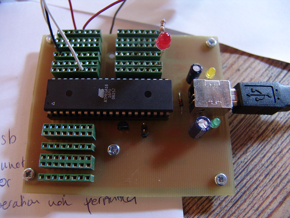

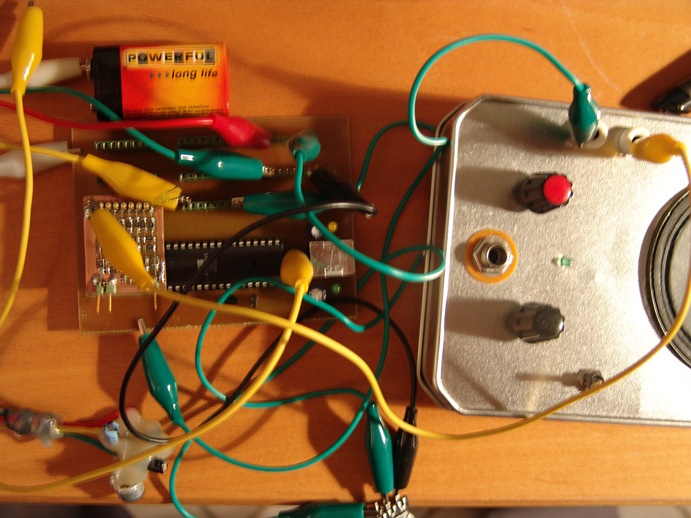

    gnusb jest platformą sprzętowo-programową, umożliwiającą budowanie dowolnych kontrolerów podłączanych do USB, jak np. miksery, manipulatory nożne i inne do pracy głównie przy wizualnym języku programowania muzyki Max/Msp lub do zwykłej analizy danych. System ten zbudowany jest w oparciu o mikrokontroler ATmega16 i standardowo posiada 8 analogowych wejść służących do płynnej regulacji oraz 16 cyfrowych dowolnie konfigurowalnych wejść/wyjść. Platforma zasilana jest całkowicie z portu USB. Do komunikacji twórcy wykorzystali darmową bibliotekę V-USB. Urządzenie ma możliwość łatwej modyfikacji i aktualizacji oprogramowania wewnętrznego przy użyciu bootloadera. Całość mieści się na niewielkiej, jednostronnej płytce drukowanej i jest bardzo prosta w montażu. Wprawdzie ostatnia aktualizacja paczki miała miejsce w 2007 roku, mimo to jednak urządzenie jest w pełni funkcjonalne, a wszelkie modyfikacje użytkownik może wykonać wedle uznania, gdyż jest to projekt opensource.
