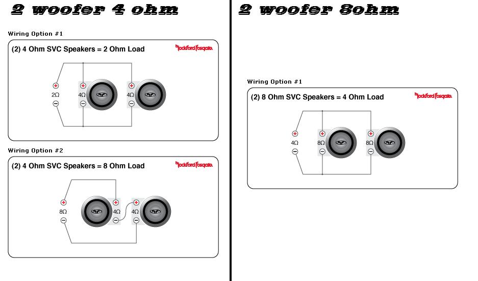

    Witam wszystkich jestem tu nowy i liczę na wyrozumialość ;) Mój problem polega na tym że zbijam 1 skrzynie z dwoma glośnikami 20cm o mocy 150W RMS , i mój problem jest taki ze nie wiem jak te 2 glośniki podlączyć do 1 teminalu (http://allegro.pl/item825141507_terminal_glosnikowy_okragly_na_zacisk.html)
    Moge podpiać normalnie czyli z jedego glośnika kabelki plus i minus polączyć z kabelkami plus i minus 2 glosnika i te zlączone kabelki do terminalu i w tedy w wzmacniaczu zmostkować 2 kanaly czy podpięcie tego jest bardziej skomplikowane???
    Proszę o szybką odp;) Glośniki są 4Ohm

    Albo w 2ohmy albo w 8ohm nie ma innego wyjscia a dopoki nie napiszesz jaki masz wzmak to nie bedze wiadomo czy przyjmie konfiuracje 2ohmy bez usczerbku , te 500wat to na wszystkie kanaly masz , czy w mostku czy jak podaj dane tego wzmacniacza albo nazwe bo bez tego to mozna gdybac
    a taki sa opcje podlaczenia Budowa Skrzyni z 2 glośnikami - problem prosze o pomoc ;)

    Pod 8ohm nie ma sensu. Tylko 2ohm, ale jak to nie monoblok to pod mostek wzmaka nie dawaj obciążenia 2ohm!

    Bo mój pomysl jest taki :
    http://img256.imageshack.us/i/mjpomyslnapodlaczenie.png/
    a kumple radzą mi tak (szeregowo):
    http://img686.imageshack.us/i/szeregowe.png/
    A co do wzmacniacza kurde nie wiem jak sie zwie dostalego go za darmo od znajomego i go odnowilem tzn pomalowalem ale przed pomalowaniem pisalo tylko na nim 1000W.Tu daje zdjecie moze w czymś pomogą :
    http://img121.imageshack.us/i/zdjcia0040n.jpg/
    http://img515.imageshack.us/i/zdjcia0041ak.jpg/
    http://img510.imageshack.us/i/zdjcia0042.jpg/ - zdjecie naklejki pod spodem

    Czyli co panowie robić 2 terminale i 2 glośniki podpiąc do osobnych terminalów??

    Po pierwsze jest to dyskusja merytoryczna a nie dyktando na polskim , po drugie nie widziales tego wzmacniacza na oczy ani nie wiedziales o jakim sie wypowiadasz piszac swoje teorie , po trzecie z pewnoscia wiesz ze moc w przypadku suba nie zawsze musi byc decydujacym parametrem , po czwarte gdyby mial miec 300wat przy 8 ohmach wcale nie jest powiedziane ze przy 4 musi miec 700 , i po piate jedyna informacja jaka posiadalismy o wzmaku bylo to ze 500wat logika podpowiada ze w takiej sytuacji informuje sie o mocy w mostku wiec gdyby mial 500wat w mostku i bylby to np. wzmak RF to równie dobrze moglby dysponowac moca 300wat w 8ohmach ,
    Moim zdaniem ten wzmak jezeli ma w mostku 150wat to ogromny sukces napisz jaki ma bezpiecznik i zmien te kabelki to chyba sobie zarty robisz do tweeterow uzywa sie grubszych :) Jak dla mnie po widoku tego wzmaka to zrob dwa terminale i kazdy glosnik osobno podłącz pod osobny mostek ( oby bylo mozna mostkowac ten wynalazek )

    rucin_
    Ja proponuje inaczej.
    Kazdy głośnik do osobnego terminalu albo podwójnego.
    I każdy na mostek.I bedzie gitara.
    Chociaż ten wzmacniacz i tak będzie słaby podług tego bezpiecznika.
    Bo jak wyzej napisano ok.60 wat w mostku.I to pewnie w porywach.
