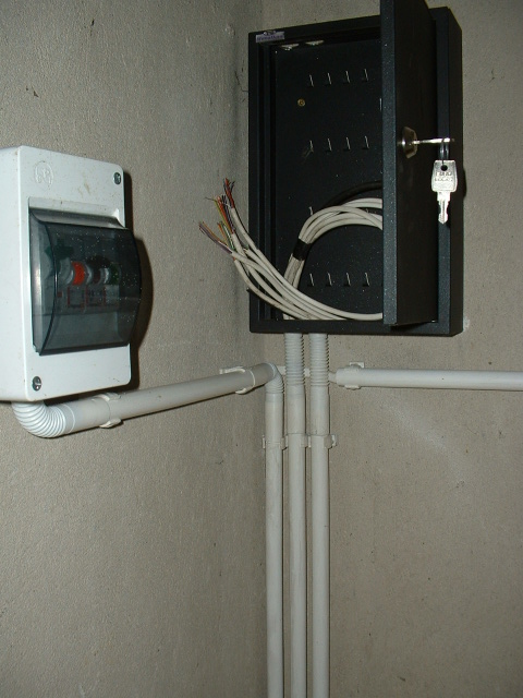

Jedna z skrzynek na kable (jeszcze nie podłączone)

Rozprowadzenie przewodów na napięcie 230V było trochę kosztowne a poza tym przede wszystkim niebezpieczne, przyjrzałem się zakupionym modułom wszystkie one posiadały 24 V-oltowy zasilacz bez transformatorowy , pomyślałem ze można je usunąć a napięcie 24V doprowadzić z jednego centralnie położonego bezpiecznego zasilacza 24V, ze względu na koszty zdecydowałem się użyć typowych kabli, wtyczek i gniazd stosowanych w telefonii stacjonarnej ( kupiłem w sklepie 100mb 4 żyłowego płaskiego kabla oraz 100szt 4-pinowych wtyczek RJ-11 za 60zł oraz gniazda podwójne w cenie 2,5zł za 1szt ).
Zakładałem swego rodzaju standaryzację wszystkich modułów, zasilanie 24v poziomy sygnałów sterujących (logicznych) 24-10V, jednakowy zunifikowany rozkład połączeń w gniazdach RJ-11 (2-4-oraz 6 pinowych) RJ-45 (8 pinowych ), możliwość równoległej pracy dowolnej ilości modułów, moduły powinny być odporne na zwarcia oraz odwrotne podłączenie zasilania.
