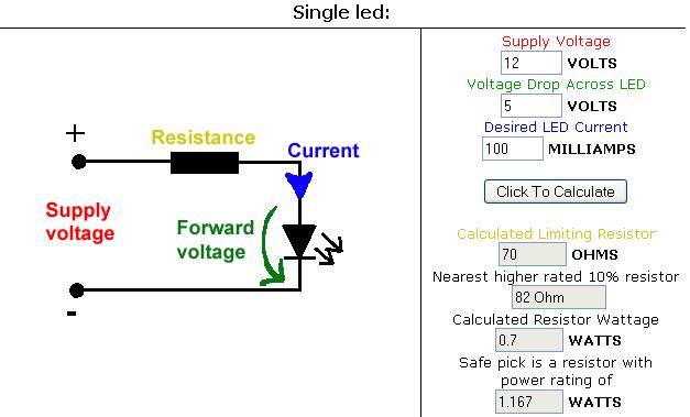

    Witam chciałbym podłączyć te 16 diod pod zasilanie najlepiej normalnie pod 230V + zastosowanie rezystora czy czegoś.
    12*12V
    Podstawowe parametry:
    * wbudowany rezystor
    * kolor czerwony
    * obudowa rozpraszająca
    * światłość (typ.) 30 mcd (I=20 mA)
    * zasilanie 12 V
    * średnica 5 mm
    oraz
    4*5V
    * kolor żółty
    * światłość (typ.) 20 mcd (I=20 mA)
    * zasilanie 5 V
    * średnica 5 mm
    Jak jak je ze sobą połączyć i jak podłączyć to sprawnie do zasilania (kontaktu)????

  • #4 7307027
    ajpier
    Poziom 36  
    Liczę i liczę i nie mogę się doliczyć tych 18 diod. 12 + 2 to chyba 14. Nie lepiej ci wykorzystać jakiś zasilacz do tego na 12V + jakiś dodatkowy rezystor dla listwy na 5V. Będzie to dla ciebie naprawdę bezpieczne.

  • #9 7307244
    Lerri
    Bo nie wiem czy dobrze wypełniłem
    Supply Voltage: 12
    Voltage Drop Across LED: 20
    MILLIAMPS: 20
    Calculated Limiting Resistor: -3400
    Nearest higher rated 10% resistor 1 Ohm
    Calculated Resistor Wattage: -1.36
    Safe pick is a resistor with
    power rating of : -2.267
  • #10 7307296
    ajpier
    Poziom 36  
    Pierwsze poprawnie, drugie {pole zielone} wpisujesz napięcie diody, ale w twoim przypadku będzie to suma diod razem z opornikiem który posiadasz w zestawie czyli 5V a trzecie pole wypełniasz sumą pobieranego prądu. Wpisz np. 100.
    #12 7307343
    ajpier
    Poziom 36  
    Skorzystaj z pierwszej tabeli z góry.

  • #14 7307452
    ajpier
    Poziom 36  
    Plus do plusa listwy a minus do minusa listwy. Co ja ci mam narysować.
