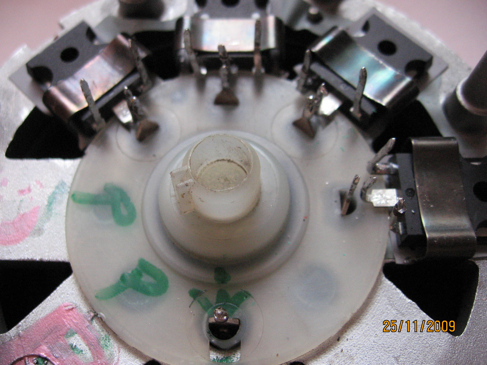

    W czasie jazdy spalił się silnik dmuchawy w samochodzie, niestety nikt nie chciał się podjąć przezwojenia, aż znalazłem osobę która zgodziła się to zrobić. Po obebraniu zauważyłem że jest trochę więcej nawiniętego drutu, ale z fachowcem się nie dyskutuje. Dokupiłem 4 tranzystory IRFP64N, (chciałem mieć wszystko nowe), polutowałem, i silniczek martwy.
    Zmierzyłem tranzystory, wszystkie ok.
    Możliwe że padła płytka elektroniki, ale z opowieści jest to naprawdę sporadyczne.
    Pytanie moje, czy jest mozliwość jakiegoś błędu przy przezwajaniu?
    Miernikiem pomierzyłem czy jest przejście (omomierzem), i tak trzymając jeden z kabli od miernika na pinie ze strzałka, a drugi na pinie 1, przejscie jest, na pin 2,jest, na pin 3 i 4 nie ma, ale za to pomiędzy pinem 3,a 4, przejscie jest.
    Czy tak ma być?
    Przepraszam jeśli napisałem jakoś chaotycznie...

    Witam, jak widzę jest to silniczek taki jak w Renault. Czy na 100% spalił ci się ten silnik? Ja w swojej lagunie miałem ten sam problem, brak nawiewu, wymieniłem tranzystory i nic. Dalej martwy był. Okazało sie, że w moim przypadku upaliła się ścieżka w skrzynce bezpiecziników. Mostek wszystko załatwił. Po drodze od bezpieczników do wentylatora znalazłem jeszcze przekaźnik- za poduszką pasażera. Profilaktycznie również wymieniłem złącze wchodzące do wentylatora na nowe typowe samochodowe. Posprawdzaj, bo może w tym zasilaniu masz problem. Tylko pomiary zasilania zrób z obciążeniem, np. żarówką i miernikiem. U mnie fachowiec powiedział, że nie przezwaja tych silników, bo i tak one padają po przezwojeniu.
    Pozdrawiam,

    Tak, słyszałem że podobne problemy ma Laguna. W moim przypadku (Lancia Lybra),jest napewno coś nie tak z silniczkiem, ponieważ mam obecnie założony inny (też przezwojony), i działa. Tego którego opisuję chciałem traktować jako zapas. Poprzedni silniczek przezwajał mi znajomy, ale niestety wyjechał, a ten prezentowany na zdjęciach, robił ktoś inny, dlatego zauwazyłem że jest jakoś więcej nawinięte drutu, ale czy to ma znaczenie?, dlatego zapytałem na forum..

    Czy udało Ci się kolego zdiagnozować problem nie działającego silnika. Mam ten sam problem. Pewien fachowiec przewinął mi ten silnik i silnik po złożeniu nie działa. Próbuje wystartować i się wyłącza. Mam wrażenie, że strumienie się znoszą nawzajem.
