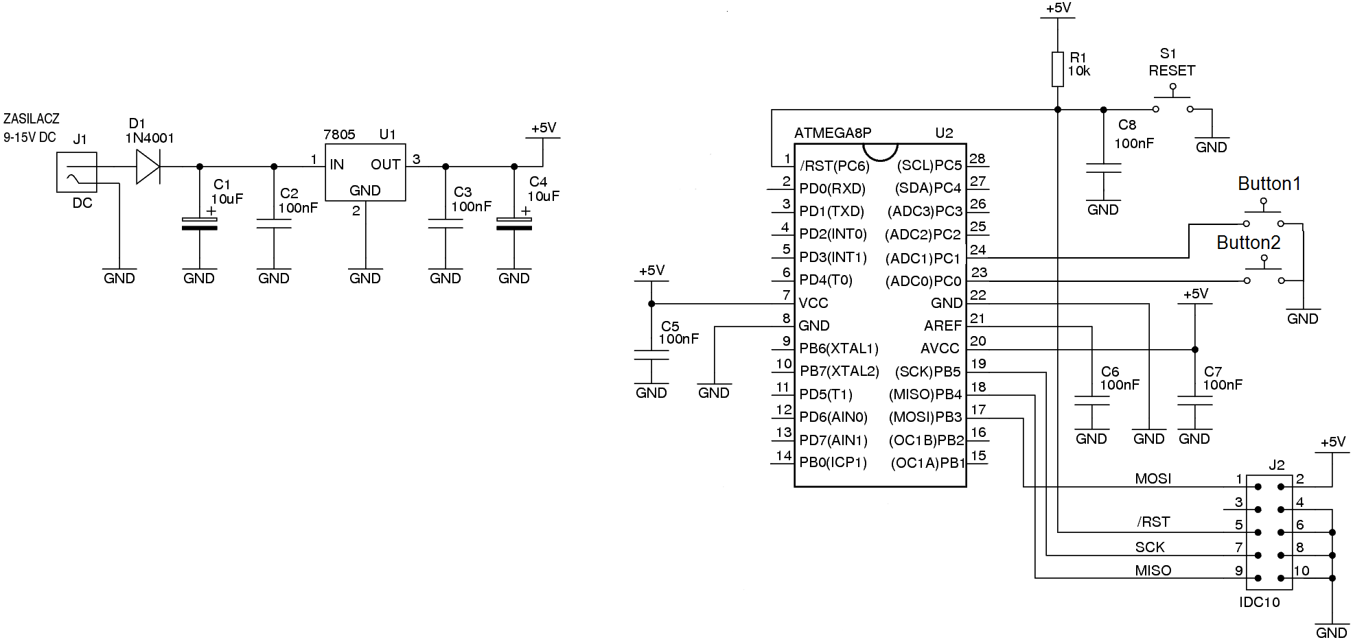

Mam płytkę stykową i nie mogłem zamontować na niej procesora bo porostu wyskakiwał. Dolutowałem do końcówek podstawki druciki .
Dodatkowo łącze to wszytko dość długimi kabelkami.
Programowo na 100% dziala bo wklepałem gotowca z kursu z gazety.
Oto schemat może na nieodpowiedni kanał przyłączam.
