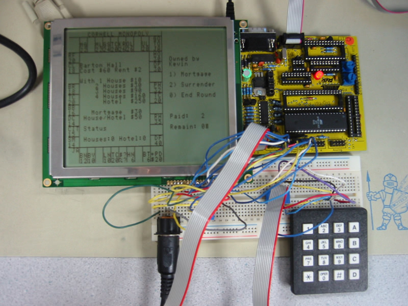

    Cornopoly jest ciekawą implementacją znanej na całym świecie gry Monopoly na mikrokontroler AVR. Gra pozwala na zabawę maksymalnie czterem osobom. Jest to kompletny system, umożliwiający kupowanie, sprzedawanie, poruszanie się po elektronicznej planszy, nie wymagając nawet kostki do gry.
    Mózgiem całego układu jest mikroprocesor AVR ATmega163 posiadający 16kB pamięci flash, umieszczony na płytce ewaluacyjnej z programatorem STK200. Do wprowadzania danych wykorzystana została klawiatura numeryczna 4x4, przy czym używane jest tylko 10 przycisków. Cała plansza wraz z panelem użytkownika oraz niezbędnymi informacjami prezentowana jest na graficznym wyświetlaczu LCD Seiko G321D o rozdzielczości 320x200, posiadającym wbudowany kontroler SED1330F. Został on wybrany ze względu na bardzo szczegółową dokumentację i pozytywne doświadczenia przy wcześniejszych projektach. Na stronie docelowej dostępne są wszelkie potrzebne informacje razem z dobrze opisanym kodem programu.
