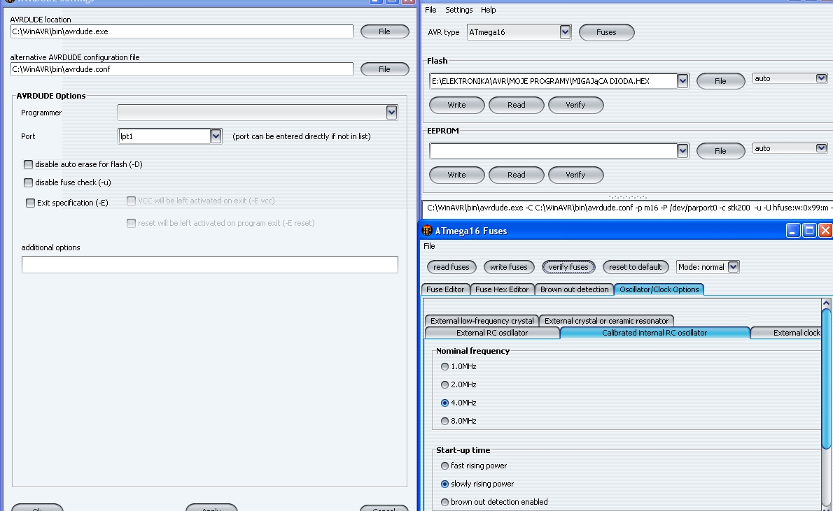

  • #5 7320830
    Sław1980
    No więc tak podpiąłem atmegę16 pod programator usb wrzuciłem przykładowy program migającej diody
    Config Porta = Output
    Do
    Porta.4 = 1
    Wait 1
    Porta.4 = 0
    Wait 1
    Loop
    program działa na wew rc 1MHz niestety nie mogę zmienić na 4MHz przy naciśnieciu write w Burn-o-mat procek nie reaguje, program działa dalej na 1MHz. Możecie rzucić okiem na screen'a?
    Atmega16 na wewnętrznym oscylatorze 4MHz
    Czego brakuje w ustawieniach? A może brakuje jakiegoś pliku? W zakładce settings nie da się wybrać nic a chyba powinno być tam powiedzmy "external programmer" Zakładka jest pusta :(
    Rozumiem, że do zmiany fusebitów nie trzeba zmieniać żadnych połaczeń przy procku?
    Zmiana następuje poprzez MOISI MISO CLK RESET?
