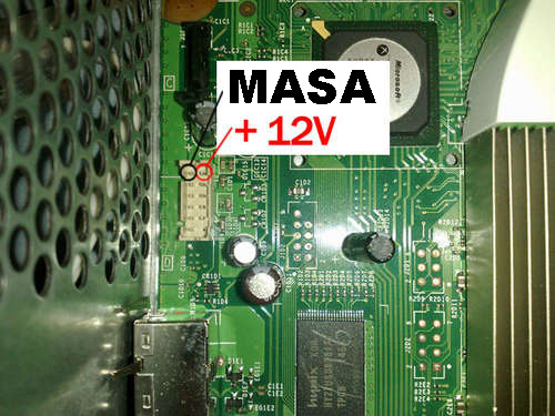

    wiem że temat był poruszany nie pierwszy raz ale nigdzie nie moge znaleźć krok po kroku, zdjęcie po zdjęciu jak zamontować dodatkowy wentylator do xbox'a.
    Wszędzie są filmiki które pokazują już zamontowane i podłączone a ja nie wiem wciąż jak go podłączyć :(
    Zrobiłem przelotkę z 3pin wyjścia na 2 wyjścia 3pin i po podłączeniu główny wentylator od x'a się kręci a dodatkowy nie. Nie wiem jak mogę go inaczej podłączyć, prosiłbym w tym temacie aby ktoś zamieścił zdjęcia jak to powinno wyglądać.
    Xbox ma płyte FALCON i ciągle mi się przegrzewa, tzn raz na tydzień(BŁĄD E74) i muszę zdejmować i zakładać radiator od GPU żeby znikała 1 czerwona dioda i konsola dalej działała. Dzieje mi się to już 3 raz i jedyne rozwiązanie to chyba zamontować dodatkowy wentylator.(Tak mi się przynajmniej wydaje)
    Radiator od grafiki plus ten mały na heat-pipe bardzo się nagrzewają.
    Proszę o pomoc, pozdrawiam i przepraszam jeśli post do usunięcia.

    Rzeczywiście - wprowadzenie wewnątrz konsoli dodatkowego wentylatora, z uwagi na bardzo nieefektywne odprowadzanie ciepłego powietrza, może spowodować niekiedy więcej szkody niż pożytku (jeśli gorące powietrze będzie "przeciągane" np. nad modułami pamięci znajdującymi się pod napędem DVD, może to spowodować ich dodatkowe podgrzanie, a nawet trwałe uszkodzenie).
    Sposobów podłączenia dodatkowego wentylatora do 12V jest wiele - jeden z nich to wykorzystanie zasilania napędu DVD:
    XBOX 360 jak zamontować dodatkowy wentylator
    Natomiast zdecydowana poprawa chłodzenia jest uzyskiwana po otwarciu konsoli i eksploatacji jej w stanie otwartym, na czym niestety traci estetyka całości. Może zamiast dodawać wentylator do wewnątrz, rozważ podpięcie na stałe napięcia 12V [po odłączeniu od regulatora] do oryginalnego wentylatora (jak już doradzał kolega powyżej) - sposób na wykonanie tej modyfikacji znajdziesz poniżej:
    Link
    Minusem tego rozwiązania jest znaczna hałaśliwość konsoli, natomiast temperatura wewnątrz konsoli spada w wyraźny sposób.
    Problem z błędem 074 w Twojej konsoli jest wczesnym sygnałem oderwania połączeń BGA układów HANA lub GPU - poprawa chłodzenia przedłuży nieco prawdopodobnie fakt trwałego wystąpienia błędu 074.

    Aha i jeszcze jedno, czy to tego wejścia od cdromu można śmiało podłączyć wentylator ? Chodzi mi o zapas mocy, czy wentylator by nie obciążył cdrom'u, nie znam się na tym więc pytam :)

    Wentylator bywa dość często umieszczany na wskazanym przez Ciebie dodatkowym radiatorze. Jeśli zdecydujesz się na radykalne rozwiązanie tzn. wycięcie otworu w górnej części obudowy w tym miejscu nad radiatorem - wentylator ten spełni w jakimś stopniu swoje zadanie, ale nie spodziewałbym się znacznego obniżenia temperatury GPU (wentylator będzie przyspieszał schładzanie tego radiatora, natomiast realna efektywność odprowadzenia ciepła z radiatora GPU przez zespół heatpipe-radiator jest ograniczona przez współczynnik wymiany ciepła dla tego układu i nie jesteś w stanie w znaczący sposób "uefektywnić" tego procesu). Moim zdaniem należy się spodziewać spadku temperatury o maks. 5 stopni na zewnętrznej powierzchni radiatora GPU.
    Podłączenie wentylatora do gniazda zasilania czytnika DVD jest jednym z najbezpieczniejszych ze względu na zapas obciążalności.
    Natomiast wszelkie symptomy wskazują na to, że połączenia BGA niestety już uległy oderwaniu - aktualnie poprawna praca konsoli jest wynikiem wyłącznie mechanicznego docisku kulek, a nie ich galwanicznego połączenia z padami BGA. To, że konsola może niekiedy działać nawet dość długi czas bezawaryjnie jest wynikiem rozkładu naprężeń płyty, utrzymującego połączenia BGA - jest to jednak stan nietrwały i niestabilny.
