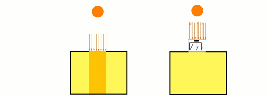

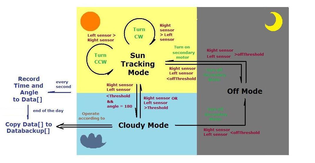

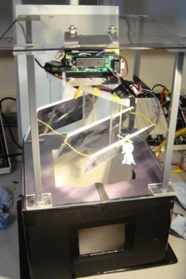

Coraz popularniejsze staje się budowanie "zielonych" domów i coraz więcej ludzi stara się efektowniej wykorzystywać energię w pracy i w domu. Tematyka tego artykułu świetnie wpisuje się w ten trend, ponieważ opisywany projekt to elektroniczny heliostat do oświetlania pomieszczeń sterowany mikrokontrolerem. Poprzez odbijanie światła, które w innym wypadku zostałoby zmarnowane, urządzenie pozwala na redukcję czasu użytkowania oświetlenia elektrycznego. Gdyby zastosować ten prosty pomysł na większą skalę prawdopodobnie udałoby się z pożytkiem dla całego społeczeństwa zmniejszyć zapotrzebowanie na energię. Urządzenie może pracować na dwa sposoby, albo odbijając światło słoneczne do środka budynku, albo blokując jego nadmiar, przepuszczając do środka jedynie miękką poświatę. Do sterowania serwomechanizmami wykorzystano mikrokontroler ATmega644, do którego podłączono dwa mierniki intensywności oświetlenia umożliwiające optymalne ustawienie kąta nachylenia elementów odbijających światło.
