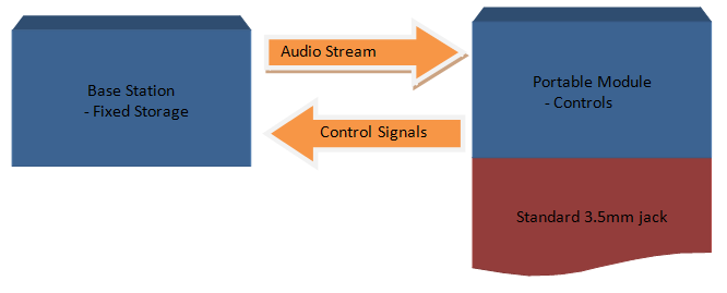

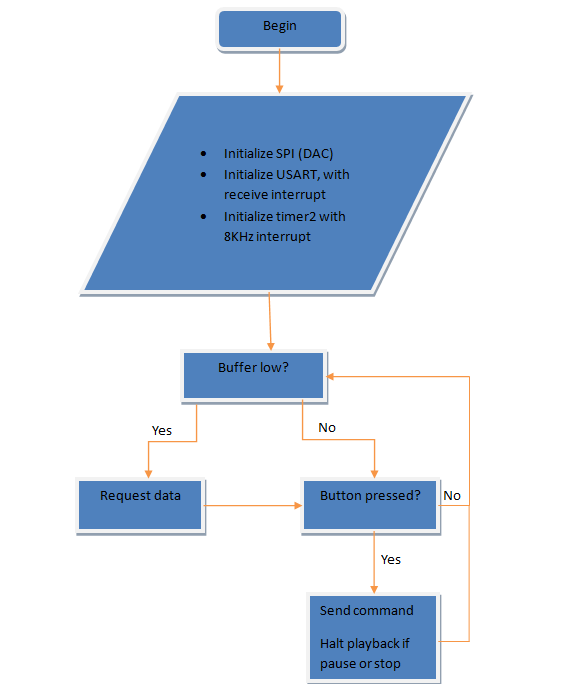

    Odtwarzacz, będący wynikiem pracy autorów tego projektu umożliwia słuchanie nieskompresowanej muzyki nadawanej radiowo przez stację bazową, odczytującą utwory z karty SD. Para modułów do komunikacji bezprzewodowej xBee pozwala na przesyłanie muzyki do odtwarzacza i komend do stacji bazowej przy zasięgu do 9m. Właściwie po co skonstruowano to urządzenie? Autorzy zauważyli, że sporą część obecnych odtwarzaczy multimedialnych stanowi pamięć, która również odpowiada za duże zużycie energii, w efekcie wymuszając stosowanie większych baterii lub akumulatorów. Rozdzielenie funkcji odtwarzania i przechowywania danych pomiędzy dwa urządzenia, jak ma to miejsce w wypadku tego urządzenia pozwala usunąć te niedogodności. Co prawda istnieją słuchawki bezprzewodowe, pozwalające na oddalenie się od źródła muzyki bez ciągnięcia za sobą kabli, lecz by zmienić utwór i tak trzeba z powrotem podejść do odtwarzacza. Dwukierunkowa komunikacja, zastosowana w tym projekcie pozwoliła rozwiązać również ten problem.

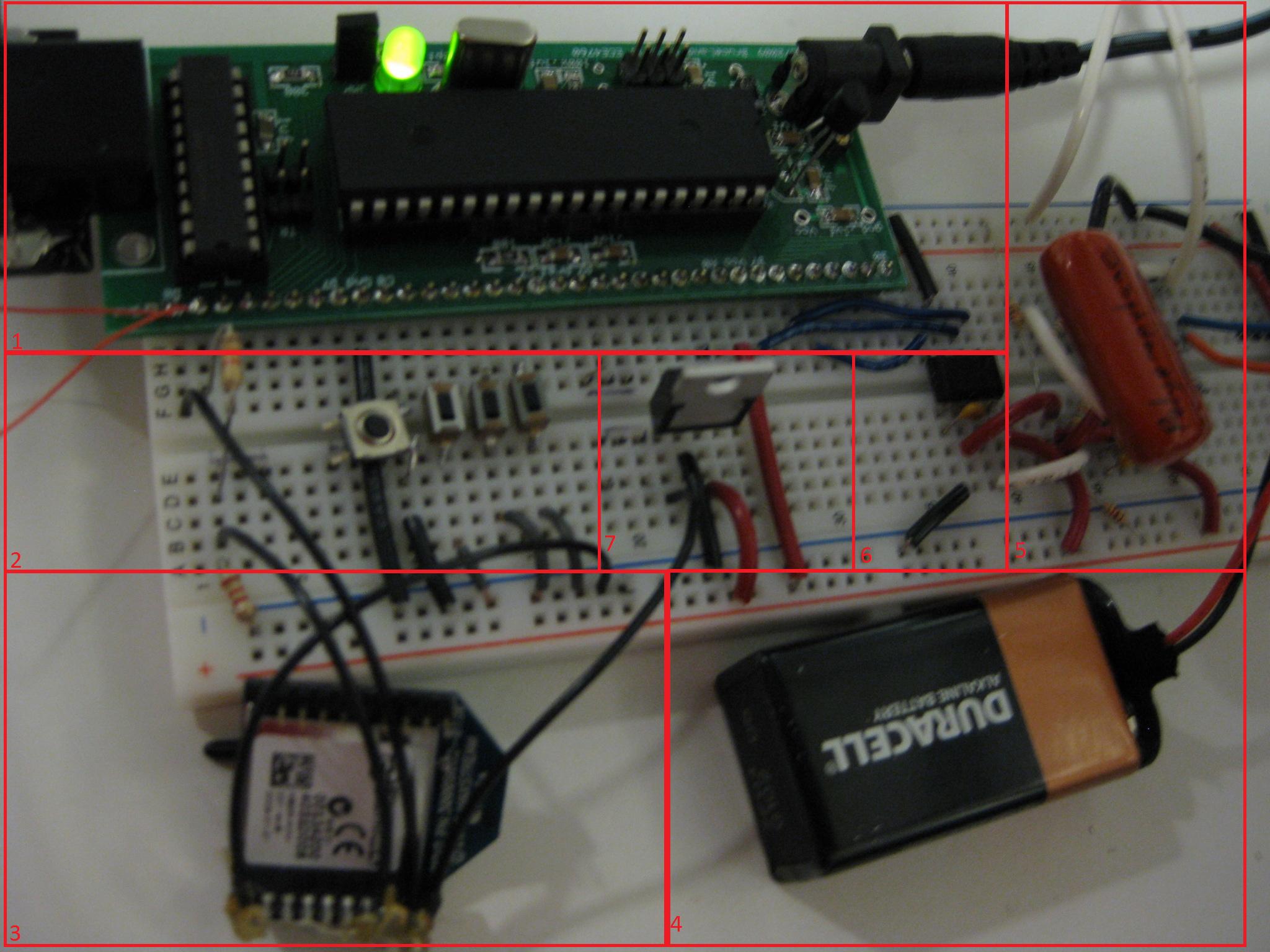

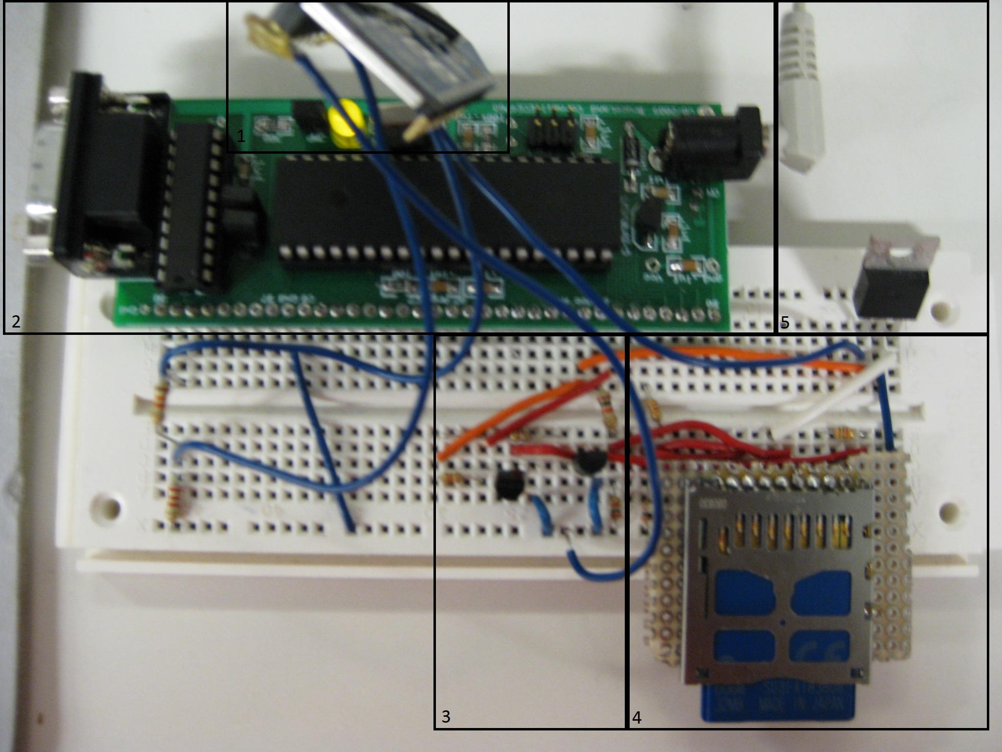

    W urządzeniu zastosowano mikrokontroler ATmega644 taktowany zegarem 20 Mhz, a dane przechowywane są na standardowej karcie SD. Do generowania dźwięku użyto przetwornika D/A TLV5616, z którego sygnał jest aktywnie filtrowany przez dwa wzmacniacze operacyjne LM358. Muzykę na kartę SD można nagrywać przy pomocy dowolnego komputera wyposażonego w odpowiedni czytnik.

    Zamierzasz zaprojektować PCB czy zostawisz w takiej postaci jakiej jest teraz ?
