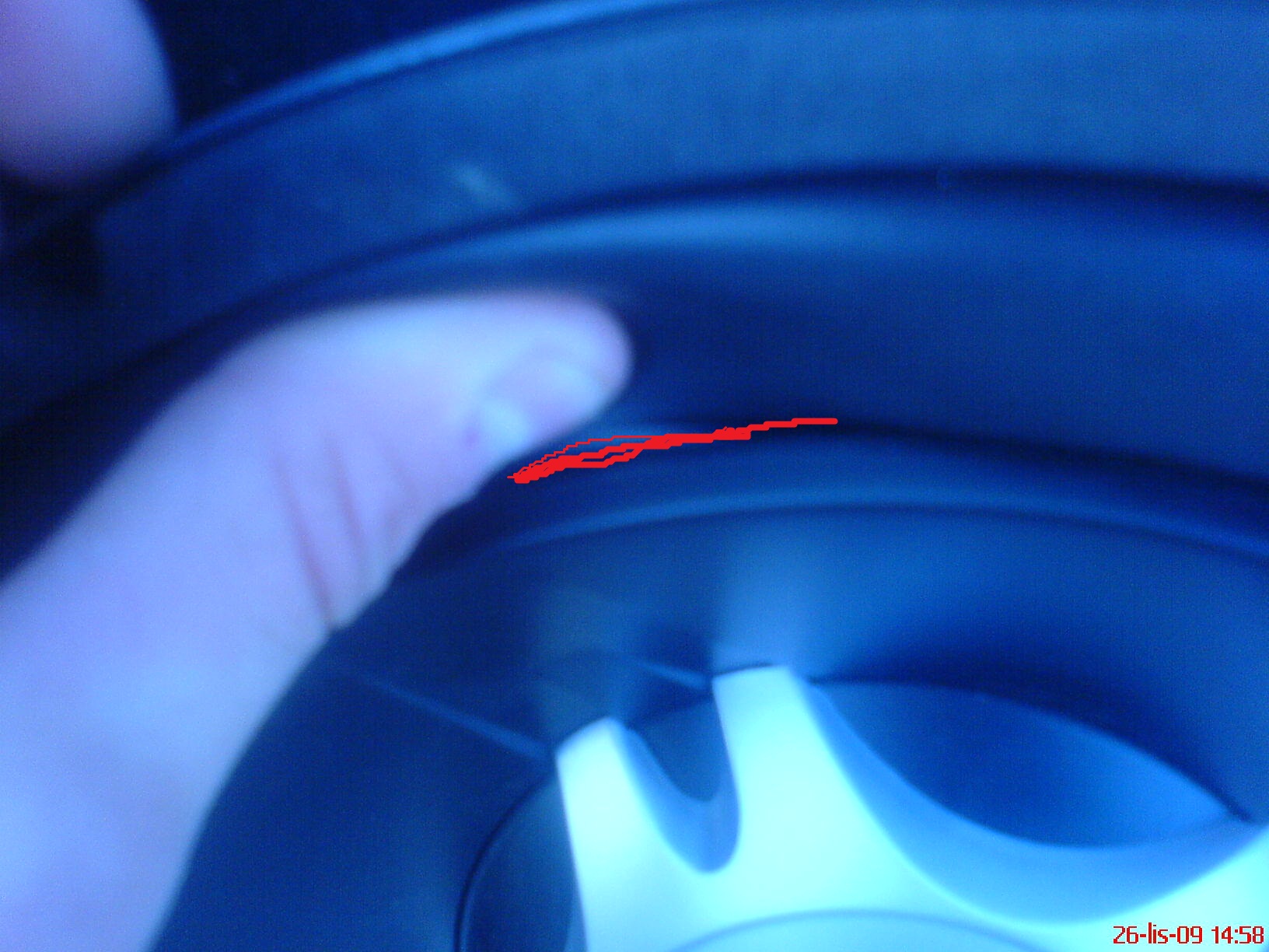

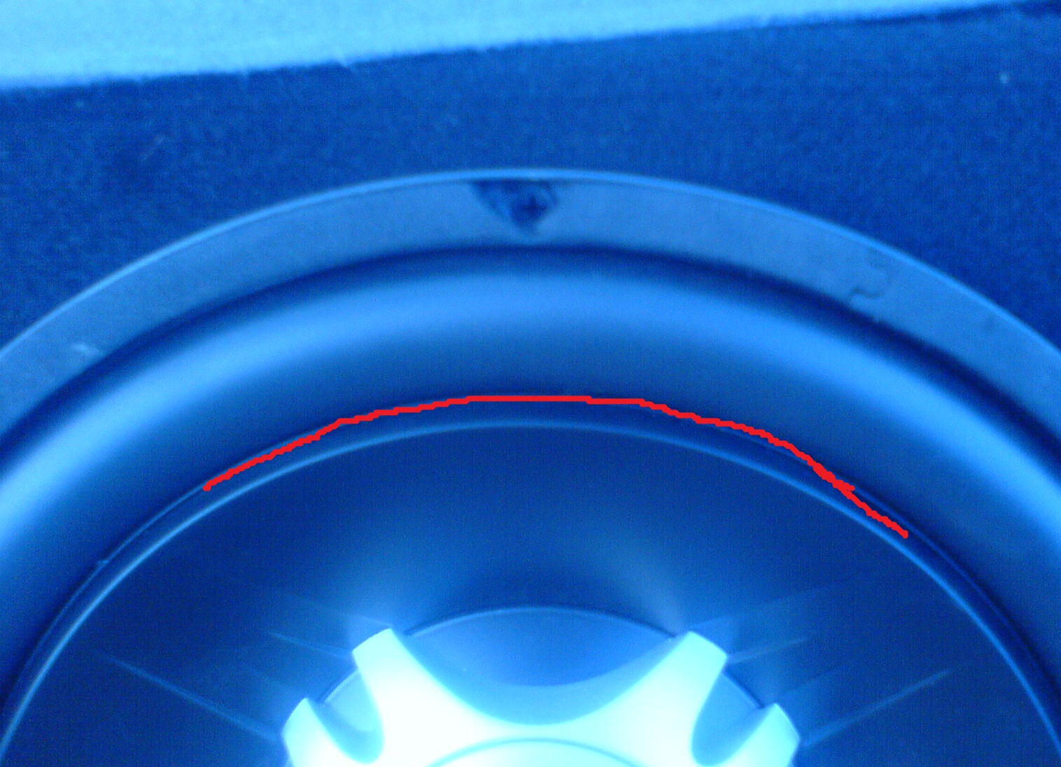

    Witam wszystkich. Jak w temacie mam głośnik gt5-12 w zamkniętej skrzyni i wcześniej grał dobrze a teraz jak bardziej podgłosze i gdy membrana zacznie chodzić głośnik świszczy i gra nie wyraźnie, sprawdziłem co i jak i okazało się żę membrana odkleja się (w tym miejscu jak na rysunku) Wstawiam foto aby było łatwiej i żeby ktoś kto może pomóc wiedział o co chodzi mniej więcej.
    Odklejająca się membrana w jbl gt5-12. Jak i czym naprawić?
    Ta czerwona kreska to miejsca w którym się odkleja jedna część od drugiej, myślałem żeby to przykleić jakoś starannie ale nie wiem czy można? Proszę kolegów o pomoc. Czym ewentualnie to skleić i jak? Oczywiście za pomoc się odwdziecze ,,pomógł''.
    Nikt nie będzie w stanie pomóc? Mam zamiar skleić to, wcisnąć troszkę kleju pod membrane żeby trzymało tak jak fabrycznie. Ale czy dobrze myśle?
    #2 7313469
    bartek0141
    Butapren powinien załatwić sprawę, możesz jeszcze poszukać w sklepie kleju do butów firmy Henkel, jest dosyć mocy.
    Pozdrawiam Bartek
    #3 7313814
    sylvo22
    najlepiej byś zrobił idąc do sklepu i kupując jeden z lepszych klejów elastycznych ja tak zrobiłem i sie sprawdziło
    niestety nie pamietam nazwy tego kleju
  • #4 7313962
    xxxjblxxx
    Głośnik sklejony, dziś po południu wrzuce do auta, napisze jak gra i czy to coś dało. Dzięki panowie bo nie wiedziałem czy można wogóle sklejać membrane.
    #5 7314343
    GSX-R
    Butapren,On sie jedynie do wąchania nadaje...;p Jest klej kamaszniczo-kauczukowy puszka 800ml kosztuje grosze,a swietnie sie nadaje do klejenia membran.
  • #6 7315255
    xxxjblxxx
    Skleiłem wczoraj wieczorem i dziś włożyłem do auta, gra tak jak grał na początku, wszystko w porządku, skleiłem zwykłym klejem uhu podobny do super glue i trzyma. Tam jest takie tworzywo jak plastik przymocowany do gumy i to się odklejało pomału.
    #7 7316832
    pszemass
    Z klejami typu "super glue" bądź "kropelka" może być problem, gdyż mają tendencje do kruszenia się. Moim zdaniem nie bardzo taki klej nadaje się do klejenia membran, ponieważ drgania membrany mogą go właśnie skruszyć... :-/
  • #8 7319517
    GSX-R
    Dokładnie i kleje typu super glue kropelka sa oparte na cyjanku.Wiec jesli nawet sklei ci ta membrane to ona stanie sie piekielnie twarda i pod wpływem drgan peknie dalej...
