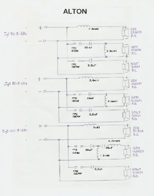

    Chciałbym wymienić tubę w altonie 70 na kopułkę. Chciałbym zastosować sc10n no ale wtedy musiałbym rzeźbić. Jaka kopułka w miare dobra pasowałaby do altona 70, żeby nie ingerować w obudowę i jakby co powrócić do wersji z tubą?

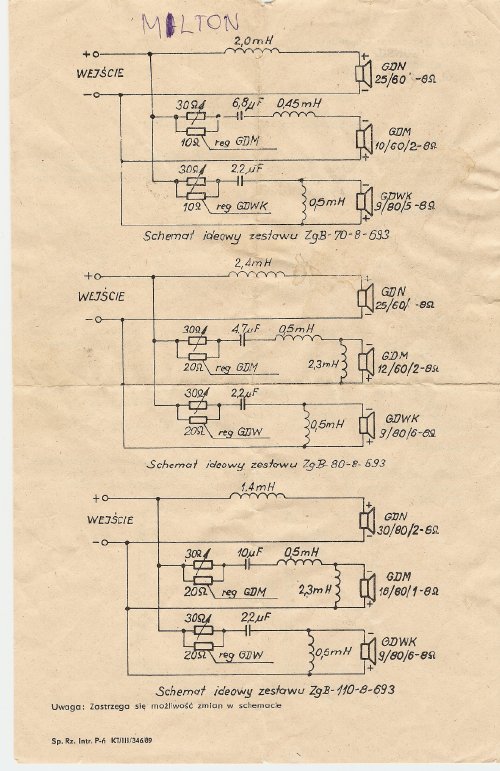

    Bzdura, akurat różnice sa w torze głosnika wysokotonowego.
  • #8 7312796
    wkj
    Poziom 37  
    Prosze, wlepiłem co mam, a mam tego troche.:D

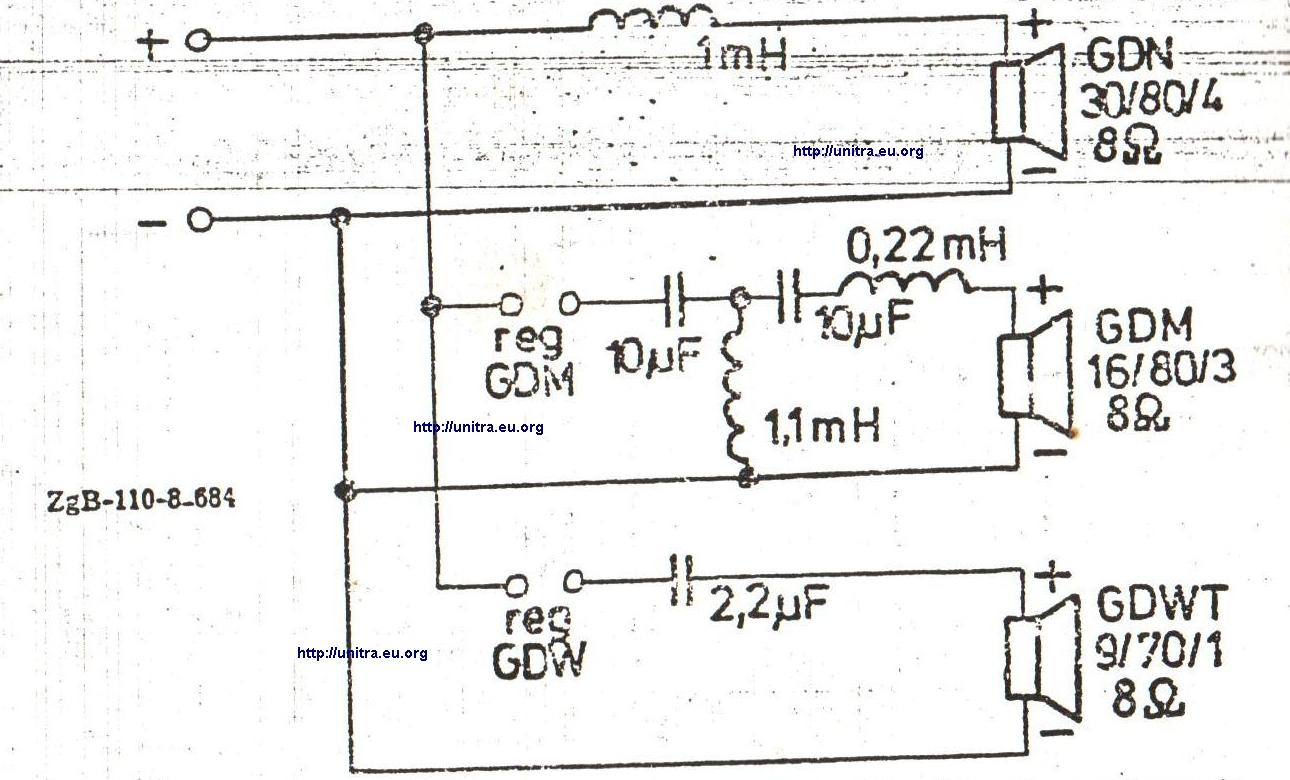

    Własnie to samo , wlepiłem w tym dtugim linku.

    parish
    Faktycznie. Panowie, dziękuję za sprostowanie, schematy które porównywałem dostałem od fachowca, w życiu bym nie pomyślał że może się mylić. A jednak. Dziękuję, za chwilkę wniosę poprawki do tematu w ogłoszeniach.
    Więc wychodzi na to, że chcąc wymienić kopułkę musiałbyś przerobić lub zaopatrzyć się w zwrotnicę z mildtonów 70 i dopiero wtedy zmieniać głośnik.
  • #14 7314089
    wkj
    Poziom 37  
    No nie do końca, wymiana kopułki tam, żadnej różnicy nie wprowadzi, w Mildtonach, poprzez 2 rząd zwrotnicy w tym torze, zbocze ma szybszy opad. ( chodzi m głównie o tor wysoko tonowy)
