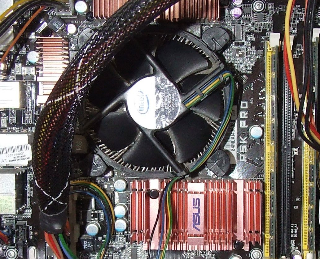

    Witam chce podkręcić swojego procka i chciałbym zapyta do ilu mogę go podkręcić
    Sprzęt:
    DualCore Intel Pentium E2180 @ 2.00GHz 2.01 GHz
    Asus P5K Pro
    Kingston DDR2 2x1GB 800MHz
    ATI Radeon X1900XT 512 MB DDR3
    Samsung HD250HJ GB 8MB
    CHIEFTEC 400W GPS-400AA-101A FAN PFC
  • #2 7311799
    lowermann
    Jakie masz chłodzenie? Jeżeli na standardowym coolerze, tym takim grubszym to myślę że do 3 ghz maksymalnie, na cienkim to ja bym nie dawał więcej niż 2,6 ghz, jeżeli masz jakieś wydajniejsze chłodzenie to na 3,3 ghz powinien pójść, oczywiście bez podniesienia napięcia się nie obędzie, napięcie podnieś do 1,35 max., zasilacz da radę.
  • #3 7312173
    lukasinskit
    Do ilu mogę podkręcić procesor E2180? to zdjecie

    Lepsze byłoby z boku, ale stawiam że jest to ten cieńszy cooler.

    lukasinskit napisał:
    http://www.fothost.pl/upload/09/47/84d544eb.jpg to zdjecie
    Zdjęcia dodajemy za pomocą Dodaj obrazek.
    Wracając do tematu i zdjęcia to wymień to na normalny cooler dajmy na to Pentagram Freezone 120 - ok 100zł
    A bynajmniej wyczyść chłodzenie i daj nową pastę pod radiator :)

    Jesli to oryginalny BOX to jeszcze ten grubszy, te cienkie sa do 45nm procesorow. Chlodzenie nie najlepsze, ale pociagnac powinno te 2.8ghz.
    Duzo zalezy tez od samego egzemplarza procesora. Jedne wymagaja mniej napiecia do oc, inne wiecej. A od tego glownie zalezy temperatura.
    Z doswiadczenia wiem ze architekture Core mozna spokojnie grzac do 75st, powyzej moze byc nie stabilny. Temp max to od jakis 85 do 100st, zaleznie od serii cpu.
    Uszkodzic z przegrzania jest je dosc ciezko, bo gdy wykryja temp przekraczajaca maxymalna to zaczna spowalnic i sie chronic. Choc na ogol wczesniej sie zwiesi ;)
