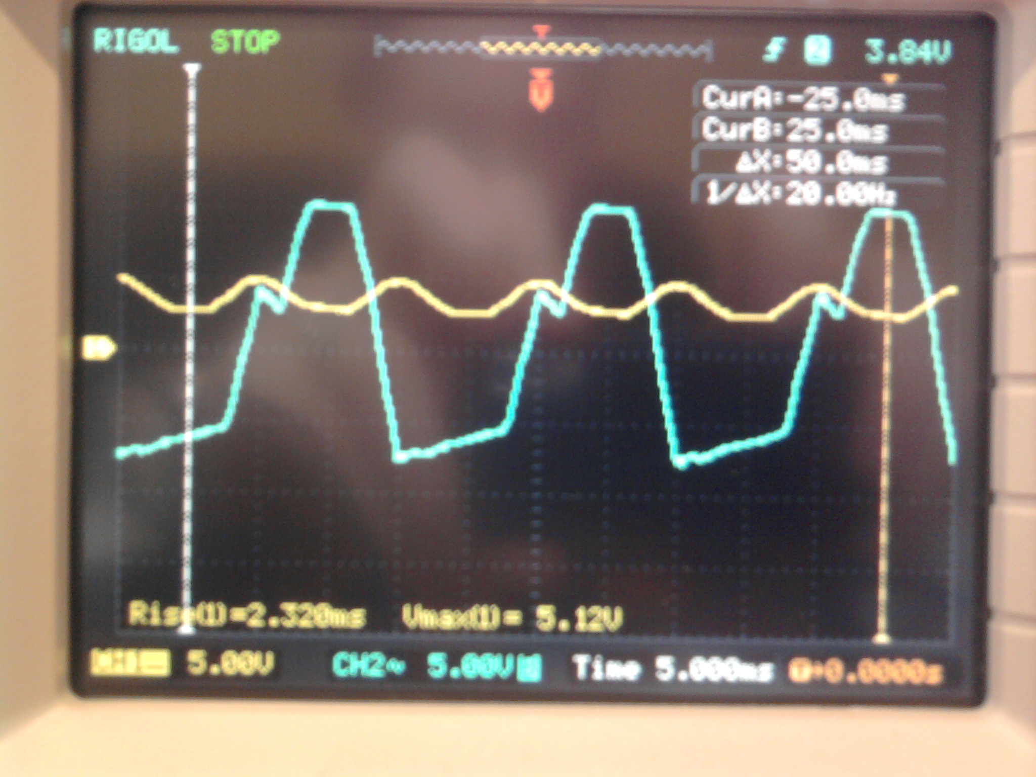

    acid12
    bolek napisał:
    masz 20x mniejsze napięcie... daj 20x mniejszy opornik...
    mam 12V podlaczyłem oporniki 4.7KΩ (20 razy mniej niz 100kΩ na schemacie wyżej)
    problem dalej istnieje, dokopałem sie do oscyloskopa, zrobiłem fotke, jakość nie jest najlepsza ale widac co sie dzieje
    1) niebieskie - wyjście z transformatora 230 / 12, nie wiem czemu ta 'sinusoida' jest aż tak zniekształcona, ale to jest sygnał który dostaje ... nic na to nie poradze
    2) zółte, sygnał na wyjściu z LTV814 (idzie do INT0, oraz podciągnięty do 5V przez 1kΩ)
    Detektor zera + MOC3020 + BT136 = Fazowa regulacja napiecia
    GND jest dla obu sygnałów pośrodku 'sinusoidy', tam gdzie żółty prostokącik po lewej.
    i tutaj moje pytanie, bo wyjscie z LTV814, Vmax = 5.12V, ale Vmin = 2.38V
    (zmierzone na oscyloskopie, akurat nie zrobiłem zdjecia pomiaru, ale widać że żółty sygnał nie dochodzi do GND tylko gdzieś do połowy)
    czy powinienem zmniejszyć jeszcze rezystory na wejściu ??, w tej chwili prad jest 12V/4.7KΩ = (+/-) 2.55mA, z noty wyczytałem, że przy 1mA działa, ale maximum było 20mA.
    chciałem sie jeszcze upewnić, do uC podłączam do INT0 na rising edge, tak ma być ?

    acid12
    atom1477 napisał:
    Sinusoida faktycznie masakryczna.
    Rozumiem obcięcie wierzchołów, ale skąd niesymetria względem osi X?
    No i co to za chwila zawahania w okolicach zera (wygląda to tak jak by w tym momencie był włączany triak)?
    Skoro napięcie nie spada do zadowalająco niskiego poziomu to nadal masz za dużą wartość rezystora.
    tak jak mówiłem, też bylem zaskoczony tym co dostaje z transformatora, takiego dostałem od uczelni, kupiony w TME, normalny toroidalny, wyglada jak wiele innych ;) .
    co do tego zawachania, sam nie wiem skad sie bierze, podczas pomiarów, triak zalaczający zarowke byl caly czas aktywny, zarowka sie paliła caly czas (narazie moge nia sterować ON/OFF bo wlasnie detekcja zera leży).
    bede wtakim razie zmniejszał rezystory, dzięki za odpowiedź

    michalko12
    Specjalista - Mikrokontrolery
    acid12 napisał:
    czy powinienem zmniejszyć jeszcze rezystory na wejściu ??, w tej chwili prad jest 12V/4.7KΩ = (+/-) 2.55mA, z noty wyczytałem, że przy 1mA działa, ale maximum było 20mA.?
    To masz 1 czy 2 rezystory 4k7?
    Jak 2 to masz 9,4k do tego spadek napięcia na diodzie. Przy 9,4k masz prąd ok 1mA. Biorąc pod uwagę CTR transoptora to tranzystor transoptora może przepuścić nawet tylko do 200uA, co dla rezystora podciągającego o wartości 4k7 daje tylko około 1V spadku napięcia, a to jest za mało. Optymalny prąd IF wynosi 5mA a to przy 12V daje około 2,2k sumarycznej rezystancji. Czyli jeden rezystor 2k2 lub dwa 1k1.

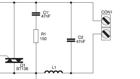

    A jaki jest najefektywniejszy sposób tłumienia zakłóceń??
    Wiem, że jednym z nich jest filtr:
    Tylko brak indukcyjności cewki(dławika).
    Słyszałem również, że należy stosować układ "gasikowy" z elementów RC(rezystor z kondensatorem połączone szeregowa) połaczonych równolegle z triakiem. Bo chyba te wartości 39 omów i kondensator o wartosci 0,01 nie sa najlepsze??
  • #29 7964831
    LiutenetMaria
    mgiro napisał:
    Bo chyba te wartości 39 omów i kondensator o wartości 0,01 nie są najlepsze??
    Jeszce raz roszę o wytłumaczenie o co w tym daniu chodzi...
    A najlepszy sposób na zakłócenia to sterowanie grupowe a nie fazowe, jeżeli takie da się zastosować...
  • #30 7965161
    mgiro
    Rezystor 39 omow i kondensator 0,01 to uklad zapobiegajacy wzbudzaniu sie triaka??
