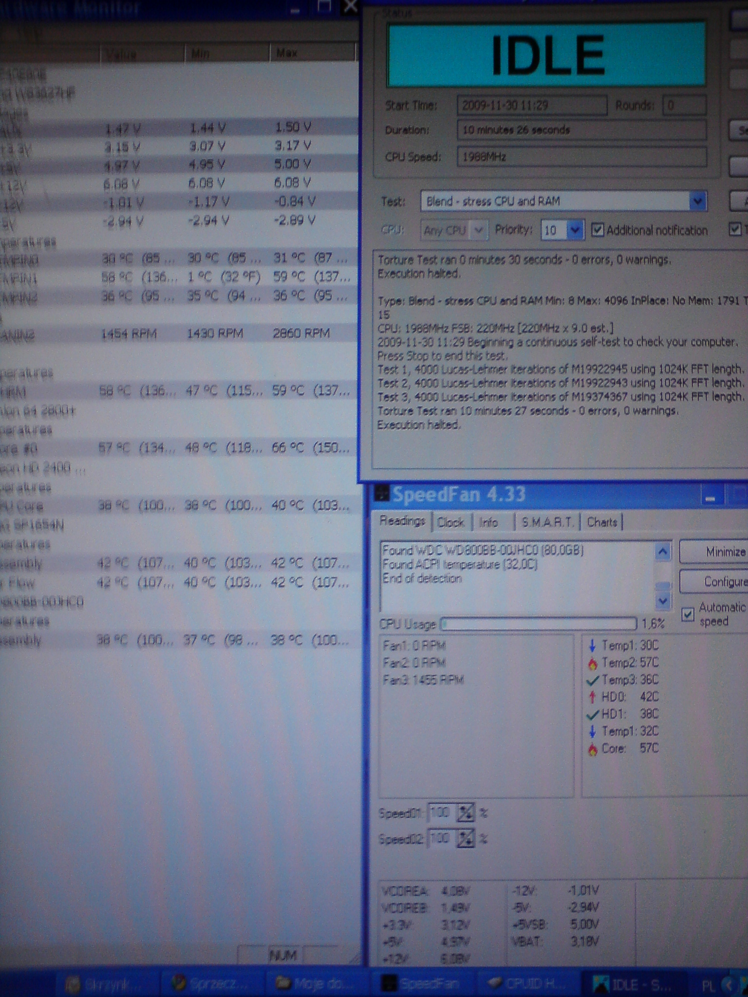

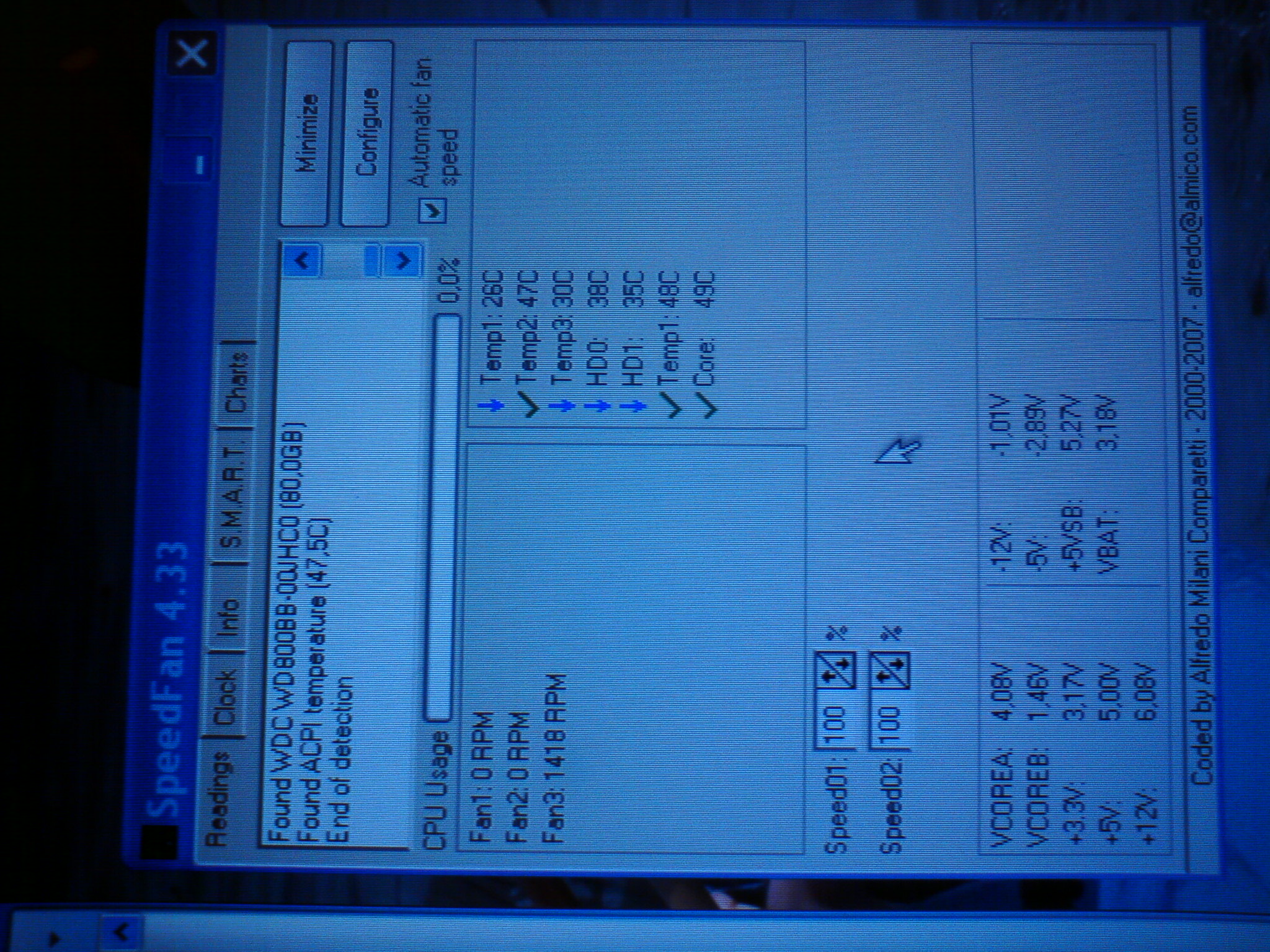

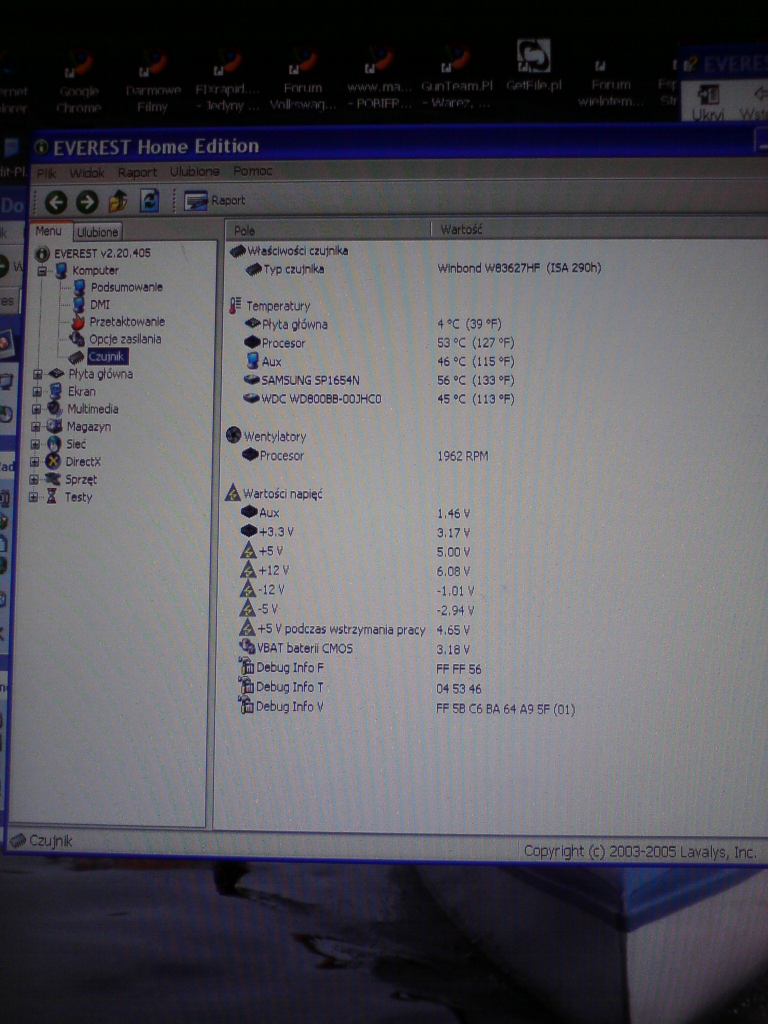

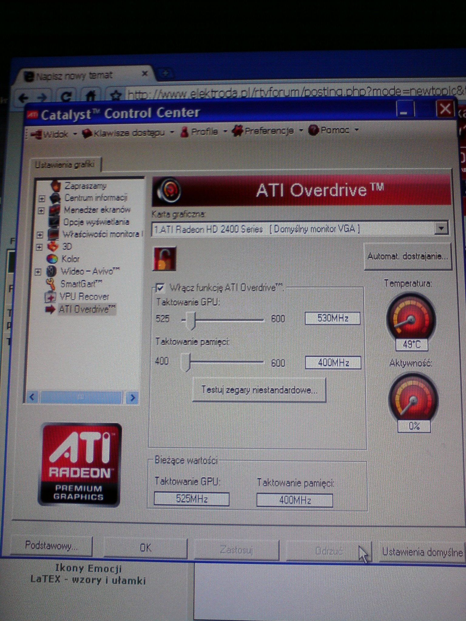

    Po zainstalowaniu programu Everest nastąpiły sprzeczności SpeedFan pokazuje w pierwszej pozycji 4st a przed instalacją 34st temperatura karty graficznej 56 st a w Catalyst control center 49st nie wiem które temperatury są dobre a które sprzeczne jeszcze interesuje mnie napięcie 12v które w evereście pokazuje 6.08v i nie wiem co o tym mam myśleć proszę o pomoc moje dane komputera to
    płyta epox 8kda7i
    zasilacz procomp ATXKY400w
    2 x 1grm goodrama
    chłodzenie procesora pentagram NXC100alCu
    procesor amd 2800+ 1800mhz podkręcony do 2000mhz na mnożniku 8x250

    marti_944
    Witam!
    Po pierwsze:
    Nie lepiej żeby kolega wkleił screeny zrobione np Paintem ? ;) (tzn wciskamy PrintScrn, otwieramy Paint i zapisujemy)
    Po drugie:
    Ten zasilacz to totalna porażka (posiadam go obecnie :lol:)
    Jeszcze przy takim sprzęcie, to raczej długo ta zasiłka nie pociągnie ;)
    Proszę zmierzyć napięcia miernikiem (w molex-ie) i podać tu wynik, jeśli to możliwe.
    Przy napięciu 6V na 12V komputer nie działał by w ogóle :D

    slawekmaciek
    po zmierzeniu napięć wyszło coś takiego między czarny-żółty 12,33v
    czerwony - żółty 7,22v czerwony-czarny 5,10 v

    slawekmaciek
    kurzem nie zarosło chłodzenie procesora jest tygodniowe, a procesor jest podkręcony o ponad 200hz od nominału podczas przeglądania netu wszystko wraca do normy , no i dołożyłem jeden wiatrak aby przechłodził dyski twarde i jest już lepiej zobaczcie Sprzeczności po zainstalowaniu eweresta z temperaturą

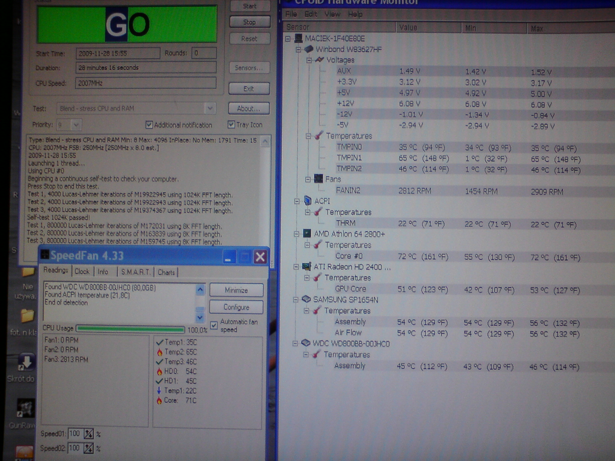

  • #10 7326950
    slawekmaciek
    jakby kolega przejrzał dobrze poprzednie moje posty to by widział jakie występują temperatury podczas obciążenia Orsthosem ale dodam nowe dla przejrzystości tematu

  • #11 7327195
    Karaczan
    Poziom 41  
    Jak na tak male podkrecenie to temperatury masz wysokie. Nie powinny zagrazac procesorowi ani stabilnosci systemu, ale przydalo by sie je troche zbic.
    Ale na tym chlodzeniu moze byc ciezko z tym, bo nie jest zbytnio wydajne ;/

    kris6661991
    Poziom 25  
    Programowy pomiar napięć nie jest nic wart. Ja mam zasilacz Fortron FSP350 i każdy program na swój sposób pokazuje kosmiczne wartości. Po dokonaniu pomiarów miernikiem okazało się że napięcia są idealnie takie jak powinny być, jedynie dla sb5V odchyłka wyniosła ok 0,5%.
