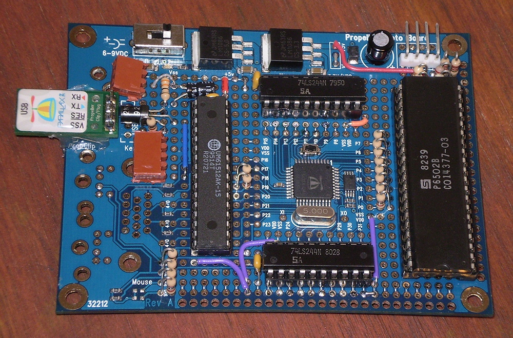

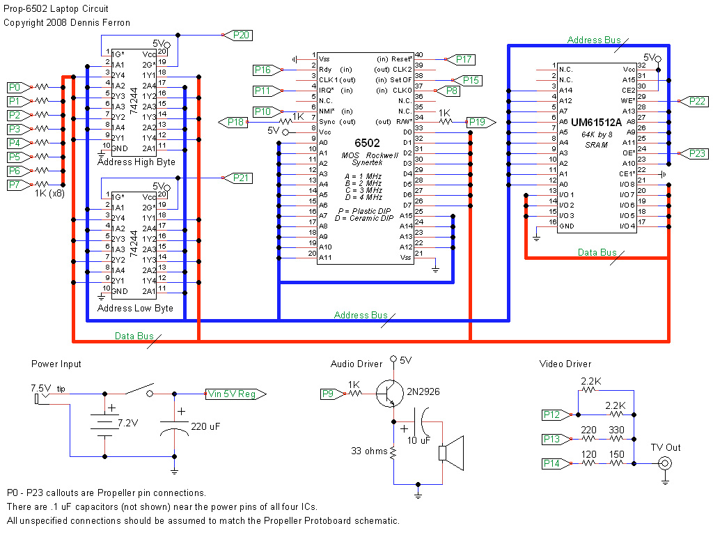

    Dennis Ferron będąc pasjonatem elektroniki zawsze marzył o tym, żeby zbudować kiedyś komputer od podstaw. Jednak nowoczesne procesory są zbyt skomplikowane, szybkie i bardzo trudne w montażu. Starsze procesory, jak np. 6502 są dużo prostsze w opanowaniu i ciągle dają możliwość nauczenia się czegoś o architekturze komputerów. W związku z tym powstał projekt laptopa, oparty właśnie na 6502 jako koprocesorze oraz układzie programowalnym Propeller firmy Parallax.
    Propeller jest mikrokontrolerem, składającym się z aż 8 oddzielnych procesorów, może pracować z częstotliwością do 80Mhz. W tym projekcie wykorzystywany jest jako chipset do obsługi wszystkich portów we/wy koprocesora 6502, a także uruchamiany jest na nim zintegrowany debugger, dający możliwość programowania komputera. Laptop posiada 64kB statycznej pamięci RAM. Jako wyświetlacz posłużył ekran LCD z odtwarzacza DVD, obudowa i klawiatura pozyskane zostały z laptopa zabawki. Projekt został wyróżniony w konkursie organizowanym przez firmę Parallax. Cena ich niezwykłego mikrokontrolera wynosi $8.

    Ja sie zastanawiam po co gosc wkladal tam tego zombie - 6502, skoro procesor paralaxa ma setki razy wieksza moc obliczeniowa od niego.

    No wlasnie, drugi procesor o wydajnosci w porywach 0,5MIPSa, kiedy ten procek parallaxa ma w porywach 160 MIPSow. Jakos ciagle tego nie kumam, wiec prosze jasniej jesli masz jakas koncepcje.
    Swoja droga to co to za wyczyn, wstawil gotowy procesor parallaxa, z gotowymi bibliotekami realizujacymi interfejsy, wstawil nie wiem po co 6502, zrobil marne zdjecie i nawet nie ma do tego softu demonstrujacego dzialanie, czy tez jakiegos OS. Przeciez to bez softu kupa zlomu jest.
