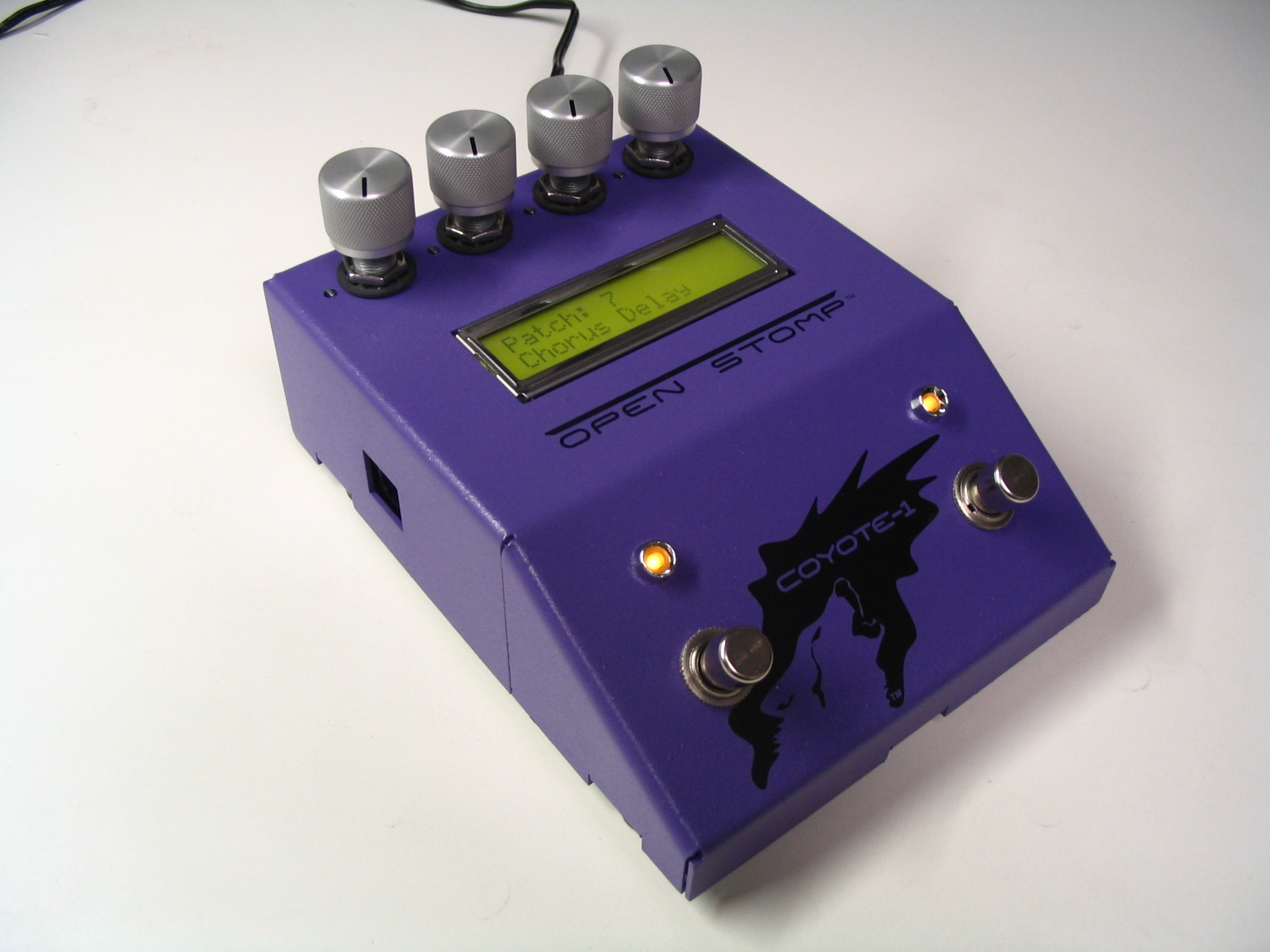

    Coyote-1 jest w pełni programowalnym i konfigurowalnym przez użytkownika cyfrowym procesorem efektów dźwiękowych, przeznaczonym głównie dla gitarzystów. Aktualnie w spektrum jego możliwości znajdują się efekty: echa, distortion, tremolo, chorus, pitch dive. Możliwe jest stworzenie setek innych, unikalnych efektów przy wykorzystaniu funkcji “effect modules”.

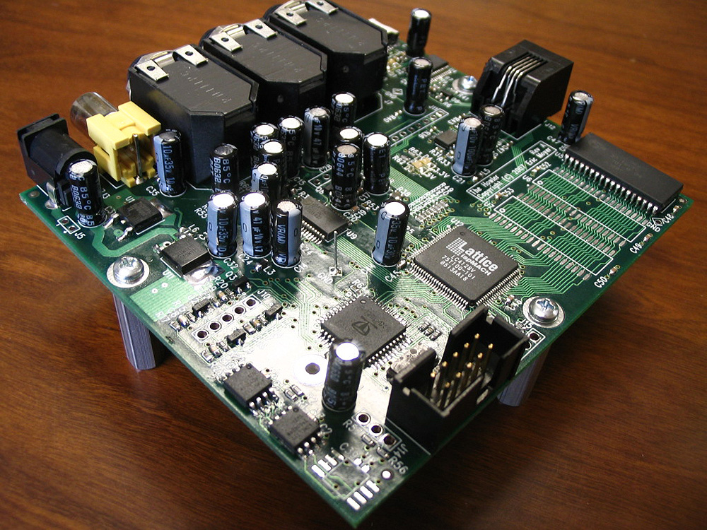

    To skomplikowane urządzenie jest oparte na jednej z niewielu (jeśli nie jedynej w tej dziedzinie) platform opensource o nazwie OpenStomp. Wykorzystuje ona mikrokontroler Propeller, zawierający 8 oddzielnych procesorów taktowanych zegarem 80MHz. Posiada 1.5MB pamięci SRAM, dwa kanały wejściowe (próbkowanie 44kHz 20-bit) i wyjściowe, cztery pokrętła, wyświetlacz LCD 2x16 znaków, dwa włączniki z sygnalizacją, wyjście video NTSC, interfejs Micro USB, wyjście I2C w postaci gniazda RJ-11 do podłączania innych pedałów. Całość zasilana jest ze źródła o napięciu 9V. Urządzenie dostępne jest również w sprzedaży z dołączonym oprogramowaniem OpenStomp Workbench i źródłami. Aktualnie system zawiera wyżej wymienione efekty oraz wielopoziomową pętlę, a nawet grę Pong :) Autor w 2008 roku zdobył pierwsze miejsce w konkursie firmy Parallax za swoją bardzo ciekawą konstrukcję.
