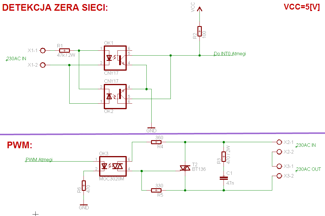

    od kilku dni siedzę i czytam na temat zupełnie mi nowy - układy regulacji przy napięciu sieciowym 230V. Próbuję zrealizować układ, który za pomocą PWM będzie regulował (na początek) jasność halogenu 500 WATT. Posiedziałem, poszukałem, posklejałem taki schemat:
    Układ regulacji na (opto)triaku - poprawność schematu.
    Oczywiście musi być detekcja zera sieci - czy jest wykonana poprawnie?
    Układ regulacji - zastanawiam się nad dołączeniem jakiegoś dławika - warto, pomimo układu gasikowego?
    Proszę o uwagi, wskazówki oraz inne przydatne informacje wykorzystywane przy budowie tego typu układów.

    Chyba nie za bardzo coś rozumiem... Ty chcesz w końcu robić PWM czy sterowanie fazowe? I czy na pewno przeczytałeś i zrozumiałeś literaturę traktującą o obu metodach sterowania? Bo schemat jest OK, ale dla sterowania fazowego. Nie bardzo wyobrażam sobie sterowanie PWM w tym przypadku. Proponuję zrewidować literaturę i wiedzę w tym zakresie.

    ZbeeGin
    mirekk36 napisał:
    Ja oczywiście także potwierdzę za przedmówcą , że wyżej pokazane schematy na pewno nie dotyczą sterowania za pomocą PWM ;)
    Schemat będzie poprawny zarówno dla sygnału sterującego "fazowo" i "z PWM" o częstotliwości ok. 100Hz.
    Wszystko zależy od przebiegu jaki będzie na wyjściu sterującym optotriakiem. Jeśli na wyjściu będą pojawiać się szpilki, których szerokość jest stała i będą one przesuwane względem punktu detekcji zera to jest to rasowe sterowanie fazowe. Jeśli zaś na wyjściu będzie pojawiał się stan wysoki, którego początek będzie przesuwany względem punktu detekcji zera, a ustąpienie tego stanu będzie tuż przed następnym punktem detekcji zera to będzie to sterowanie z PWM.
    Które lepsze? To już trzeba sprawdzić samemu.
    Co do schematu:
    - 47K na sieci dla dwóch transoptorów to nieco zbyt mało.
    - Brak zabezpieczenia przed napięciem wstecznym dla każdego z transoptorów.
    - 100R jako podciągnięcie do VCC to też zbyt mało (za silne będzie).
    - Sterowanie optotriakiem zrób jednak stanem niskim - od strony katody.

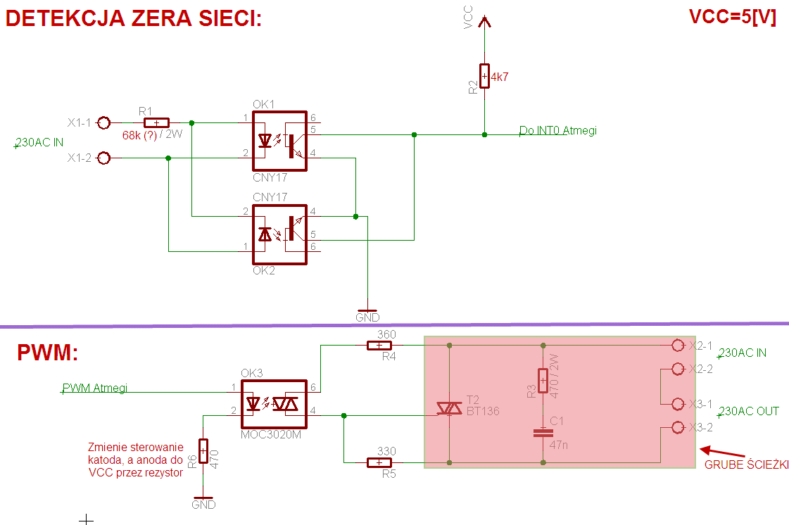

    klops_mops
    Dzięki za zainteresowanie.
    Teraz to już sam zwątpiłem co wykorzystać, z jednej strony mam w głowie pomysł na program dla sterowania fazowego, a z drugiej (tak jak napisał ZbeeGin) przy PWM wszytko ładnie widać na oscyloskopie, ale nie mam pomysłu jak oprogramować. Które rozwiązanie jest łatwiejsze do oprogramowania, bardziej pewne pod względem elektrycznym?
    68k starczy?
    gdzie właściwie to napięcie wsteczne będzie występowało?
    Jeszcze jedno pytanie, tworząc PCB wystarczy ze szerokie będą ścieżki na czerwonym tle?:
    grube - ok. 80mils
    reszta - ok. 30mils
    Napisz to na co masz już pomysł.
    68k starczy?
    U mnie pracuje rezystor 200k i stosuję transoptor z wejściem AC: PC3H4.
    Na diodach nadawczych w transoptroach. Zobacz w nocie katalogowej jakie jest Reverse Voltage dla tej diody. Choć przy takim połączeniu obu transoptorów jeden dla drugiego już będzie zabezpieczeniem.
    Grubość ścieżek zależy od przepływającego przezeń prądu. Przyjmuje się, że 24mils dla 1A. W uproszczeniu. Pamiętaj też o wymaganych odstępach dla różnych potencjałów.
    Kalkulator: http://desmith.net/NMdS/Electronics/TraceWidth.html

    układ zbudowałem, na razie walczę z programem.
    Zastanawia mnie jedna rzecz - po podaniu napięcia sieci na wejście (triak nie obciążony) strasznie grzeje się rezystor 47k (2W) który podłączony jest w szeregu z diodami transoptorów. Dlaczego tak się dzieje?
    Spróbuję zastosować większy tzn. ok 200k.

    jak dasz większy rezystor np 200K jak piszesz to podejrzyj wtedy sobie na oscyloskopie co stanie się z szerokością impulsu detekcji ZERA sieci, strasznie się rozszerzy - tzn będzie duuużo dłuższy - co niezbyt dobrze wpłynie na programowe określanie stanu przejścia przez ZERO. Dlatego jest rezystor 47K .... a że się grzeje - no cóż - ale się nie pali przecież ;)

    Bo wydziela na nim sie kolo 0,8W. Spokojnie go mozesz zwiekszyc, ja stosuje LTV814 (w srodku sa dwie antyrownolegle polaczone diody, dzieki czemu wystarczy jeden) z rezystorami 2x100k. To jak duzy rezystor mozesz dac wyliczasz z CTR transoptora, biorac pod uwage prad kolektora, wartosc rezystora podciagajacego i pojemnosc wejscia scalaka (to dla 100Hz mozesz pominac). Takze jesli masz trransoptor z wysokim CTR to mozesz dac rezystory o duzym oporze co zmniejszy ci wydzielana moc.
