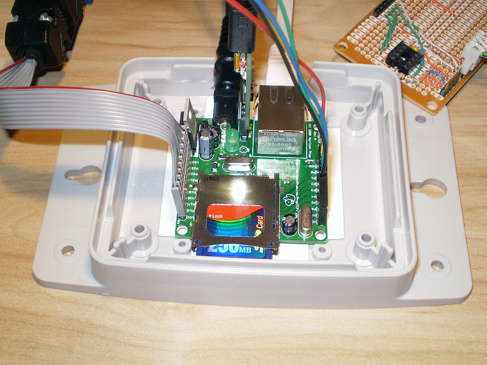

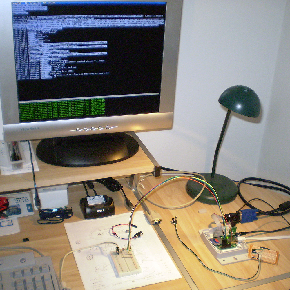

    IRC jest bardzo popularnym protokołem, służącym do jednoczesnej komunikacji pomiędzy wieloma internautami. Większość zaawansowanych użytkowników IRC przełącza się w tzw. tryb idle, co pozwala im na zapisywanie logów rozmów z kanału na swoim komputerze, kiedy akurat nie siedzą przy klawiaturze. Dzięki temu żadna rozmowa nie zostanie przeoczona. Jednak utrzymywanie włączonego komputera tylko w tym celu skutkowałoby sporymi rachunkami za prąd. Tu właśnie wkracza PropIRC.
    PropIRC jest sprzętowym klientem, łączącym się bezpośrednio do zdalnych serwerów IRC przy użyciu standardowego połączenia Ethernet. Jedynymi dodatkowymi peryferiami, wymaganymi do pracy są klawiatura PS2 i monitor. Pozwala to na znaczne ograniczenie poboru mocy, kosztów i jednocześnie umożliwia szybki dostęp do kanału IRC. Urządzenie posiada tekstowy interfejs użytkownika. Dodatkowo zaimplementowana została funkcja serwera http do zdalnej konfiguracji. Od strony sprzętowej PropIRC składa się głównie z (obecnego już we wcześniejszych prezentowanych przeze mnie projektach) mikrokontrolera Propeller z programową implementacją stosu TCP, klienta IRC i serwera http. Układ posiada również miejsce na zewnętrzną pamięć w postaci karty SD.

    Propeller P8X32A jest bardzo ciekawym mikrokontrolerem, niestety nie popularnym w ciemnogrodzie Polska, zastanawia fakt dlaczego ? jego cena nie jest wysoka a możliwości ogromne !

    Cena za części myśle że 90-100zł, oczywiście najdroższy jest Propeller P8X32A cena 50zł + przesyłka (były dostępne w ELFA), sieć na ENC28J60 cena 20-25zł reszta to już groszowe sprawy.
