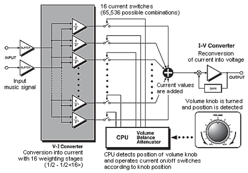

    Koncepcja sterowania głośnością (AAVA) opracowana przez firmę Accuphase oparta jest na konwersji sygnału wejściowego, a nie jak w przypadku klasycznego potencjometru, na zmiennej rezystancji. Wejściowy sygnał napięciowy zamieniany jest w szesnastu krokach na prąd o wadze ½ każdy. Umożliwia to uzyskanie 65536 kombinacji prądów (2 do potęgi 16). CPU śledzi położenie potencjometru głośności i załącza klucze odpowiadające danemu poziomowi głośności. Kombinacja prądów zostaje zsumowana w sumatorze, a następnie poddana procesowi konwersji prąd – napięcie. To rozwiązanie zapewnia wyższy współczynnik sygnału do szumu w stosunku do sterowania głośnością za pomocą klasycznego potencjometru. Także zrównoważenie między kanałami jest znacznie lepsze i to w całym zakresie sterowania głośnością. Ze względu na prostotę układu i analogową konwersję sygnału, przebieg wejściowy zawiera mniej zniekształceń, niż ma to miejsce w przypadku sterowania głośnością w domenie cyfrowej (z konwersją analogowo-cyfrową).

    "Wejściowy sygnał napięciowy zamieniany jest w szesnastu krokach na prąd o wadze ½ każdy"
    Moim zdaniem powinno być:
    Wejściowy sygnał napięciowy zamieniany jest w szesnastu krokach na prąd o wadze (½)^n każdy, gdzie n=1...16.
  • #6 7320621
    xani
    Czyli zamiast dzielić napięcie na rezystorach i potem sumować je przełącznikami elektronicznymi to konwertujemy sygnał na prąd, dzielimy go, sumijemy i konwertujemy spowrotem na napięcie... ciężko mi zauważyć zalety tego.
    Jeżeli źródełm sygnału byłby D/A posiadający różnicowe wyjście prądowe (np. PCM1792) to tak, miałoby to sens ale taka podwójna konwersja trochę mija się z celem.

    A firma Accuphase to co, ponownie odkryła mnożący przetwornik C/A ????
    Rysunek 7 - napięcie Ur modulujemy sygnałem wejściowym.
    http://stud.wsi.edu.pl/~sikrolb/artykuly-przetworniki_ca.html
    I dzielą pewnie te prądy przy pomocy krasnoludka samicy a nie jakąś drabinką R-2R ? ;))

    Pewnie równie dobrze nadał by się tu poczciwy DAC08, tyle że ma tylko 8 bit a nie 16. Ciekawe jak w tym układzie przedstawia się kwestia szumów. 256 kroków to i tak lepiej niż niektóre TDA, np. 8425.
