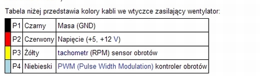

    Jestem tu nowy i przepraszam jeśli nie trafiłem z zapytanie w odpowiedzi dział. A mianowicie mam taki mały problem. Zakupiłem sobie panel kontrolujący temperaturę i prędkość wentylatorów o nazwie GateWatch ma on wyprowadzenia na czujniki temperatury i zasilanie wentylatorów 3pin. Niestety mam tylko 1 wentylator 3 pinowy a resztę niestety zwykle podłączane na Molexa. Chciałem podłączyć je do tego właśnie sterownika i posiadać kontrole obrotów. Niestety pracują one na najwyższych obrotach i nie mam regulacji. Czy jest jakiś sposób na to żeby dwu przewodowe wentylatory miały regulacje obrotów ?? Nadmienię jeszcze ze nie chciałbym ich wymieniać na nowe 3pin-owe ale jeśli będę zmuszony to tak zorbie

    Wentylatory sterowane są poprzez zmianę napięcia zasilania. Trzeci przewód nie służy do regulacji prędkości a do jej kontroli. Jeśli go nie ma, automatyka "nie widzi" obrotów i sterowanie jest na max.

    Prędkość obrotowa wentylatora.

    Na "żółtym" kabelku jest przebieg o wyglądzie "szpilek" o amplitudzie około 300 mV (mierzone oscyloskopem przy zasilaniu 12 V dla wentylatora który wtedy mierzyłem), którego częstotliwość jest wprost proporcjonalna do prędkości obrotowej. Z tego co pamiętam to częstotliwość=obroty/60
