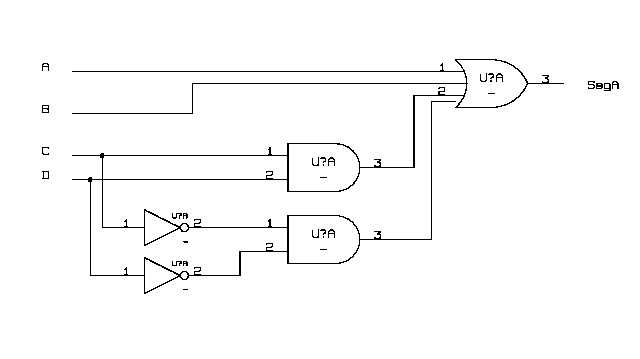

    Mam za zadanie :
    Zamień NKB(Naturalny Kod Binarny) na HEX na wyświetlaczu 7 segmentowym o 4 wejściach (żeby była"1") i 7 wyjściach (a,b,c,d,e,f,g).
    Użyj tabel Karno.
    Zrób schemat. WorkBench
    Proszę o pomoc!

    Jak bym wiedział jak zrobić to bym się nie prosił. Na razie zrobiłem tabele , potrzebuje schemat.

    Mam wszystkie tabele i resztę brakuje mi tylko układu. MAM TO DORZE ZROBIONE
    D-najstarszy bit A-najmłodszy
    Segment A 00 01 11 10
    00 1 0 1 1 0 1 3 2
    01 0 1 1 1 4 5 7 6
    11 1 0 1 1 12 13 15 14
    10 1 1 0 1 8 9 11 10
    ' Oznacz NEGACJE F(D,C,B,A)=∑(0,2,3,5,6,7,8,9,10,12,14,15)
    A: (ABCD)'+A'D+AD'+AB'CD'+A'BCD'+ABCD+BD'

    Rzeczywiście tabelkę dla segmentu A masz prawie dobrą. ;-)
    Na wyświetlaczu 7-segmentowym najwyższą cyfrą jest 9, więc cały 3 wiersz (dla liczb 12, 13, 15, 14) oraz dwie liczby w czwartym wierszu (11 i 10) mogą mieć dowolną wartość - traktujesz je w tablicy jak Ci akurat pasuje. Ja przyjąłem same jedynki, żeby tablica się ładnie poskracała. To powoduje, że w całej tablicy są tylko dwie wartości "0" - dla cyfr 1 i 4.
    Wyszedł mi wzór:
    segA= C + A + B*D + 'B*'D
    Narysowanie schematu na podstawie wzoru jest formalnością:

    Oj, chyba schemacik nie zrealizuje napisanego wzoru.
    Czy przypadkiem b z c nie jest zamienione ?:D
  • #8 7339613
    chudybyk
    No tak. Jest zamienione. :-) Sorki za oszybkę!
