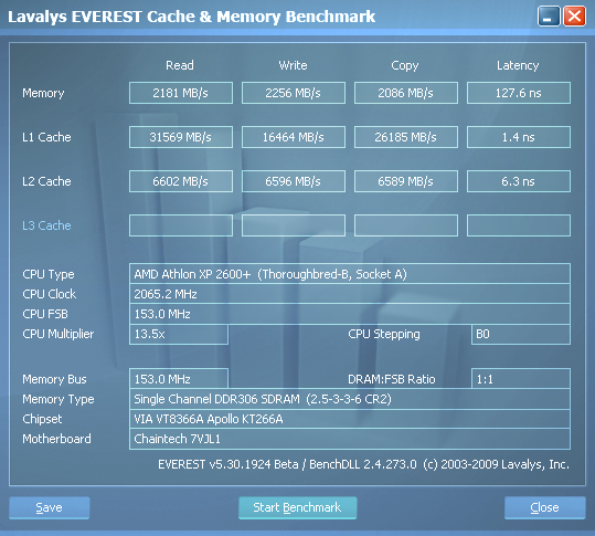

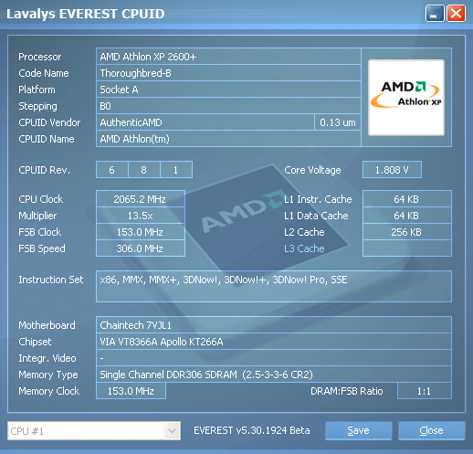

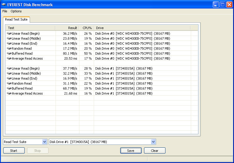

    Witam o to przedstawiam wam mojego kompa
    w paczce wszystko o moim kompie + wyniki testów w everest
    pytanie mam takie czy macie jakieś sugestie albo propozycje jak zwiększyć wydajność tego komputera polepszyć wyniki w grach itp.
    czekam na propozycje z waszej strony :D

    jeszcze 1 dodatkowe pytanie czy nie uważacie że temperatura procka jest trochę duża?

    Zauważ ,że temperatura była mierzona przy całkiem dużym obciążeniu procka (i był on już wcześniej modyfikowany). Jeżeli chcesz się jednak bawić w jego podkręcanie zainwestuj w chłodzenie. (Większość starszych Athlonów działa do ~85 stopni) Z tego co widzę to na tej płycie głównej nie poszalejesz za dużo. Poczytaj na necie o podkręcaniu proca. Prawdę mówiąc to nie wiem czy opłaca się bawić w podkręcanie bo starsze kompy są oporne i nie będzie gołym okiem widać różnicy.
    Tak jak napisał poprzednik. Za dużo kosztów i czasu jak na efekt. Daj sobie spokój.

    Nie ma sensu inwestowanie w ten sprzet, bo juz i tak procesor dziala praktycznie na granicy mozliwosci plyty glownej.
    I faktycznie za 1000zl lub nawet mniej, zlozysz komputer ktory zje ten na sniadanie. I to cena skladaka na nowych czesciach, z uzywek wyjdzie jeszcze tanszy.

    Przecież masz nazwę płyty na obrazku, który sam wstawiłeś -> Chaintech 7VJL1 - coś ze wzrokiem kolego ? Jaka VIA ? To tylko producent chipsetu - widać jak się orientujesz w swoim własnym sprzęcie - wstyd !
