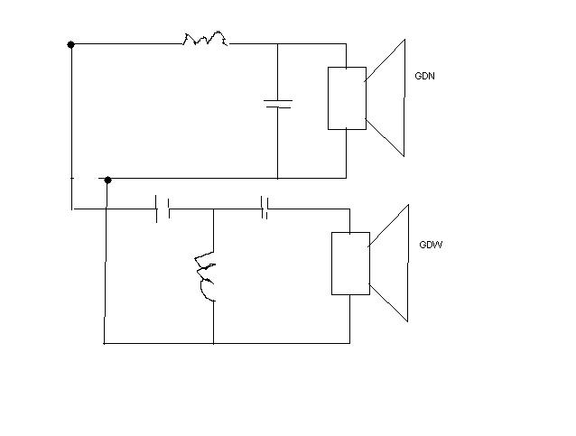

    aroslaw3skate
    A wiec tak:
    Impedancja w kolumnie. Wpływ głośnika niskotonowego?
    (przepraszam za estetykę pracy)
    Czy dobrze jest podłączone?
    Impedancja będzie równa 8 ohm?
    I jaka jest częstotliwość podziału głośnika niskotonowego gdn25/60 (nawet patrzyłem inne głośniki tonsila niskotonowe i tam również nie było padane Fg, jak to sie wylicza?)
    Dziękuje za odpowiedzi i Pozdrawiam
  • #5 7320754
    milo.jan
    Schemat wzorcowy może być, obliczenia tutaj:
    http://kolumny.prv.pl/zwrotnicab.php
    Częstotliwość podziału zależy również od tego jaki głośnik wysokotonowy zastosujesz!
    Fg to jest właśnie częstotliwość podziału którą musisz dobrać z charakterystyk głośników jakie zastosujesz.
    Poczytaj:
    http://kolumny.prv.pl/dobor.php
    http://kolumny.prv.pl/glosnik.php
  • #6 7321251
    Tomq
    Głośnik o takiej wielkości nie zagra poprawnie średnimi tonami, dlatego nie nadaje się do kolumny dwudrożnej. Chyba, że to ma być pseudo estrada z nisko ciętym driverem, ale to już zupełnie inna bajka.

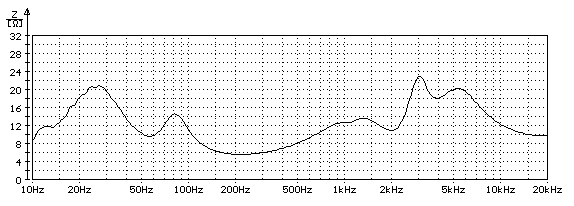

    Skoro masz nieco $$$ na głośniki to czemu nie zrobisz jakiejś porządnej sprawdzonej konstrukcji? https://www.elektroda.pl/rtvforum/topic1446841.html
    Czy to prawda? Jak bym złączył głośnik nisko i wysoko tonowy(oba po 8 ohm) równolegle to impedancja kolumny wynosiłaby 8 Ohm?
    Teoretycznie tak, ale na wysokotnówke po odcięciu jej przez zwrotnice, idzie tak mała moc (max kilka W), że jej opór jest pomijalny. Dlatego zestawy dwudrożne na 8 ohm GDNie i wysokotonówce 4 czy 8 ohm traktuje się jako 8 ohm. Coś więcej można powiedzieć tylko na podstawie wykresu impedancji, np

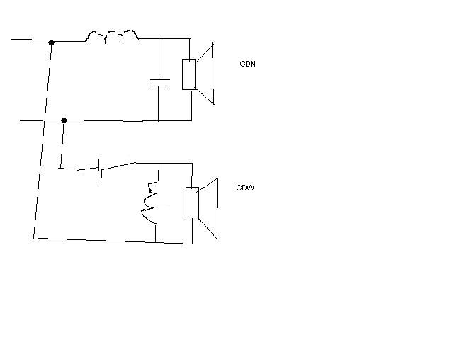

    aroslaw3skate
    Czyli powinno to wyglądać tak?:
    I na głośniku wysoko tonowym mam podana częstotliwość podziału(4,8KHz) ale na głośniku niskotonowym nie. Skąd mam ja wziąć? Ma na stronie producenta tez nie ma
  • #8 7322631
    Tomq
    Nie koniecznie tak. To jaki filtr zastosować zależy do charakterystyki przenoszenia głośnika.
    Ogólnie będzie baaaaardzo ciężko zrobić z tego coś porządnego. Teoretycznie można by się posłużyć charakterystykami tego GDNa ze strony Tonsila, ale został on tak fachowo zregenerowany, że całkiem inny głośnik wyszedł. Co do wysokotonówki, czy mi się wydaje czy nawet nie wspomniałeś jaki to głośnik?
    Jakie fg? Co ty chcesz z tego wyliczać?
    Podsumowując - z takim podejściem nie wyjdzie nic dobrego, jeśli nie szkoda Ci marnować na to kasy to niby coś tam się nauczysz. W praktyce szkoda twojego czasu i pieniędzy, a więcej doświadczenia zdobędziesz robiąc jakiś sprawdzony projekt.
  • #10 7322793
    Arkadyo
    Daj sobie spokój ze swoimi obliczeniami bo szansa że filtry zadziałają tak jak sobnie to wyliczyłeś jest żadna. Pomijam to, że fatalnie dobrałeś przetworniki. Do konstrukcji domowych dwudrożnych dobiera się przetwornik niskośredni max 18cm - bywały i na 20cm ale to już kulało na średnicy. Nawet do 18 cm potrzeba niskoschodzącej kopułki i to często w połączeniu ze stromymi filtrami. Do takiego gdn jak ten 25/60 nie dobierzesz nic. On poprostu przy pasywnych filtrach musi być na tyle nisko filtrowany, że tylko przetwornik średniotonowy do niego "zejdzie" - kopułki są za słabe lub będą strasznie nieprzyjemne przy za niskich dla nich podziałach. Także tak jak Ci radzą koledzy wyżej - skopiuj gotowy projekt, 2 drożny jak ma być tanio i przede wszystkim skorzystaj z gotowego projektu zwrotnicy z pomiarów i zapomnij o jakiś samodzielnych liczeniach filtrów do zwrotnic bo to nawet doświadczonym userom średnio wychodzi.
