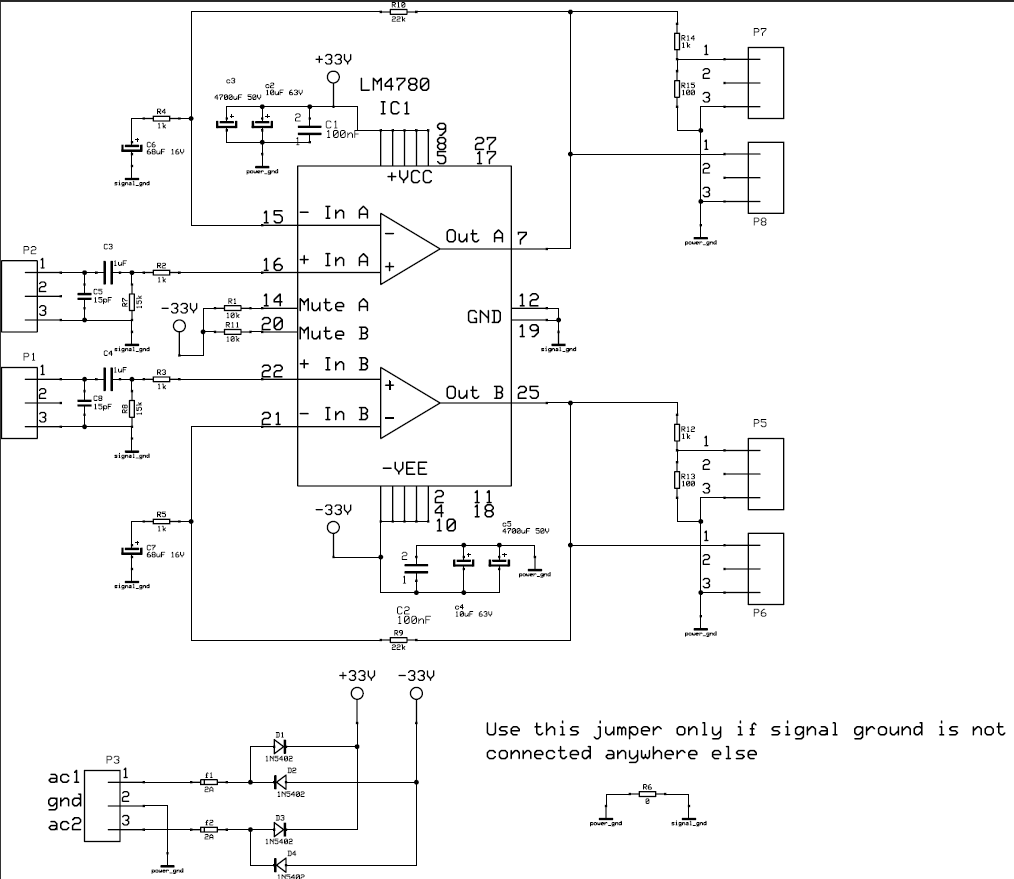

    Chodzi mi o aplikację z pierwszego postu:
    https://www.elektroda.pl/rtvforum/topic254487.html
    LM4870 - Czy to aplikacja GainClone ?
    Mianowicie, czy można nazywać tą aplikację GainClonem ? Zrobiłem sobie 2 płytki na tym schemacie, ale nie podoba mi się tutaj głównie zasilacz na pojedynczym mostku.
    Jakie modyfikacje dobrze zastosować ? Czym różnią się OUT od HP OUT?
    Pozdrawiam;
    Vip
  • #2 7320443
    fuutro
    Nie wiem, co wy z tym GainClone ale jeśli chodzi o mostek to sobie zamów w innym kolorze albo coś, bo to rozwiązanie jest na pewno sprawniejsze i nie wymaga pomysłowości "sprytnych" ludzi o elektronice nie mających za bardzo pojęcia. Wyjścia różnią się tak jak głośnikowe od słuchawkowego i właśnie tak jest.

    fuutro
    Jeśli już tak wychwalać tego GC to od siebie napiszę, że można było tam lepiej w środku poukładać, mając na celu zmniejszenie zakłóceń. Rozdzielić wzmacniacz od prostownika z filtrem zasilania (i darować sobie tą bajkę o dwóch mostkach) oraz skrócić przewody sygnałowe (i tym samym zmienić położenie gniazd wejściowych), nieznacznie wydłużając przewody z wyjścia wzmacniacza.
  • #5 7321571
    *vip*
    Czyli rozumiem, że najlepiej zmontować układ tak jak wyżej beż żadnych modyfikacji i nie zawracać sobie głowy takimi rzeczami jak podwójne prostowniki, a dobrze rozplanować miejsce w obudowie bo i tak grał będze jak każdy 4780... ?
    #6 7322042
    fuutro
    Właściwie tak.
