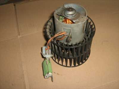

    Czy moze mi ktos napisac w jaki sposob wymienia sie OPORNIK LUB REZYSTOR
    4-ro biegowy w samochodzie OPEL ASTRA F 1.7 D 1996rok
    lub gdzie on sie znajduje!!!!
    POZDRAWIAM
    Adam

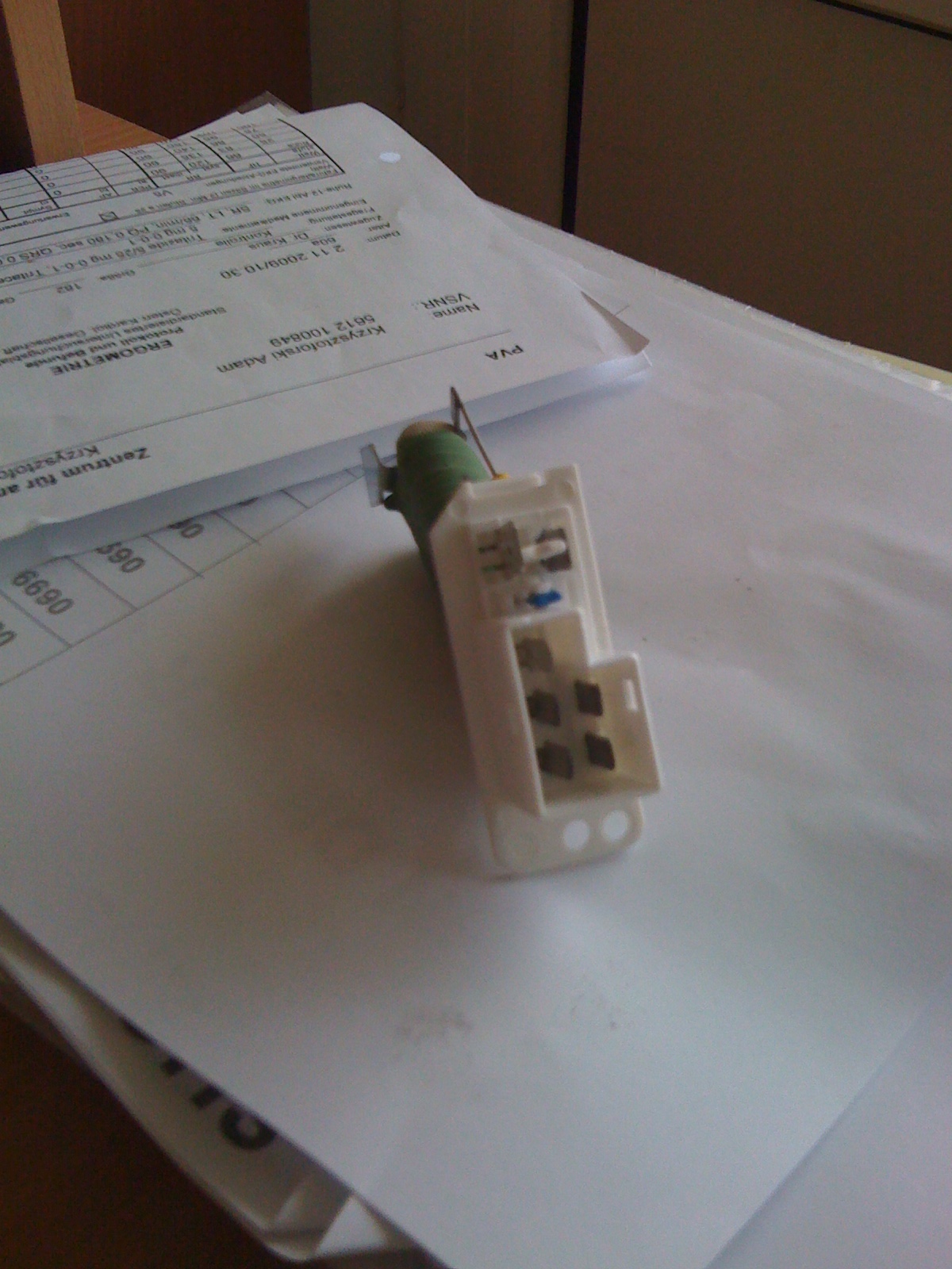

    Opornik i rezystor to jedno i to samo a jest nim te zielone coś. W twoim przypadku zmierzył bym jednak ten żółty element bo całkiem możliwe że jest to bezpiecznik termiczny który uległ przepaleniu. Zrób więcej dokładniejszych zdjęć.

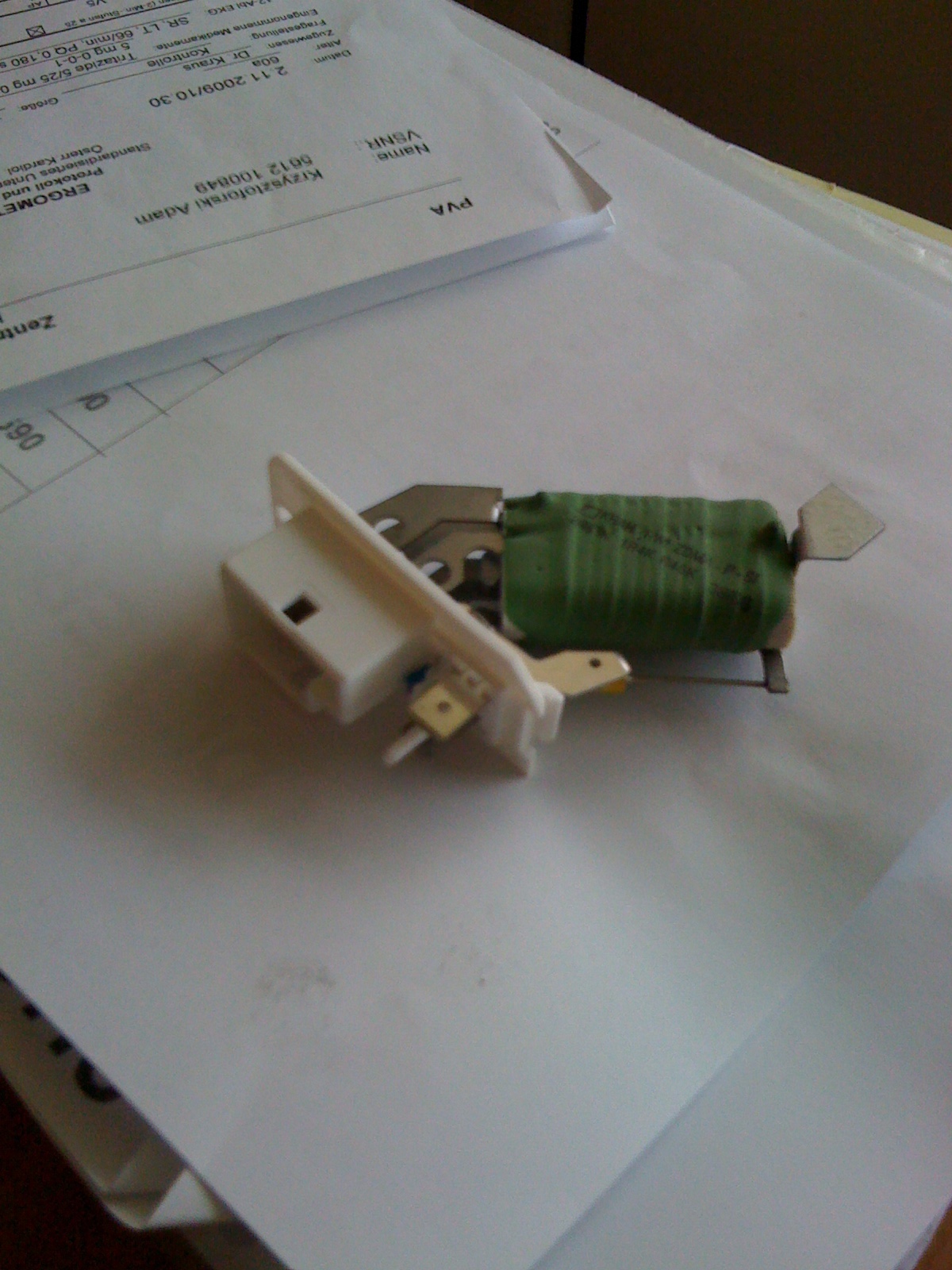

    Ja chce wymienic cale urzadzenie to zielone to izolacja, a zolte to opornik.
    nie oto chodzi.
    tyko w calosci.
    OPEL ASTRA F 1.7D 1996 rok. wymiana opornika lub rezystora.
    co czeba rozkrecic zeby sie do tego dostac

    Ta czesc nie pochodzi z mojego auta ale jest od opel astra F
    Jak widac jest tam przyczepiony rezystor lub opornik jak kto woli taki sam jaki ja chce wymienic.......OPEL ASTRA F 1.7D 1996 rok. wymiana opornika lub rezystora. OPEL ASTRA F 1.7D 1996 rok. wymiana opornika lub rezystora.

    Jeszcze raz ci piszę że zielony element to nie jest izolacja tylko opornik, a żółty to bezpiecznik termiczny i właśnie to on ci padł na 99%. Zewrzyj go drutem i sprawdź albo wymień.
  • #5 7507714
    tipek60
    Dziekuje juz naprawione.
