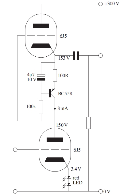

    W układzie wtórnika katodowego z aktywnym obciążeniem, dla napięcia anodowego lampy połączone są szeregowo. Lampa L1 pracuje jako wtórnik katodowy, którego obciążeniem jest lampa L2 o rezystancji regulowanej napięciem wyjściowym lampy L1. Układ ten posiada wysoką rezystancję wejściową, niską rezystancję wyjściową, dość duże wzmocnienie i szerokie pasmo przenoszenia. Jednak parametry takie jak szerokość pasma i zniekształcenia THD są mocno uzależnione od obciążenia. Umieszczając tranzystor bipolarny zamiast rezystora katodowego wyżej wymienione parametry ulegają poprawie. W przypadku tranzystorów bipolarnych jakakolwiek rezystancja w obwodzie emitera jest mnożona przez współczynnik β tranzystora. Podobnie w przypadku lamp, rezystancja w obwodzie katody mnożona jest przez parametr μ lampy. Dla tranzystorów małosygnałowych β wynosi w przybliżeniu 400, zatem rezystancja w obwodzie emitera o wartości 100 Ω po przemnożeniu wyniesie 40 kΩ. Ta rezystancja zostanie przemnożona przez μ lampy o wartości około 20, co pozwala uzyskać Rl na poziomie 0,8 MΩ. Tak zmodyfikowany układ posiada szerokie pasmo częstotliwości i niskie zniekształcenia THD niezależnie od obciążenia.
    Źródło: Ignacio Vila: The beta follower amplifier, Glass Audio vol. 10 No. 4 p. 1

    Ciekawe czy ten układ posiada ciągle tzw. "lampowe brzmienie". ;)

    Raczej na pewno. Tzw. "lampowe brzmienie" bierze się ze specyfiki budowy lampy, a nie ze sposobu podłączenia jej. Różnice w budowie(kształt i rozmieszczenie elektrod, siatek i włókna żarzenia) różnych lamp sprawiają, że jedne brzmią bardziej, a inne mniej "lampowo". Lampy mają inną charakterystykę zachowania przy przesterowaniu i tworzą inny rodzaj zniekształceń harmonicznych...

    Ale tu nie chodzi o lampy tylko o tranzystor jak już

    Im bardziej zmiejszymy THD tym bardziej zmiejszy się "lampowy dzwięk".
    Czerwone diody też świecą ciepłym lampowym światłem :)

    aby się nie poparzyć należy zamiast dwóch czerwonych użyć jednej niebieskiej :D

    Poparzyć nie poparzy ale może popieścić. Z diodami można zawsze poeksperymentować ale może warto się kręcić koło określonej wartości spadku napięcia.

    Czy ten układ posiada lampowe brzmienie ? pewnie tak - choć nie do końca. Podobna aplikacja [ bez użycia półprzewodników] istnieje dla Pentod EL86 w datasheet'cie PHILIPS'a. Zbudowałem ten układ jako wzmacniacz słuchawkowy [impedancja wyjściowa nominalna 800-1k] (podłączone słuchawki 600R) - Dla nominalnych wartości obciążenia i zasilania, tj 800R-1k i 300V anodowego układ dostarcza 4,8W przy 10%THD. Czy brzmi lampowo ? przy mniejszych mocach raczej tak średnio. Tak naprawdę w układach lampowych najbardziej pociągające jest przysiadające napięcie i zniekształcenia wprowadzane przez transformator wyjściowy - czego w układach pracujących w klasie A i OTL nie mamy...
