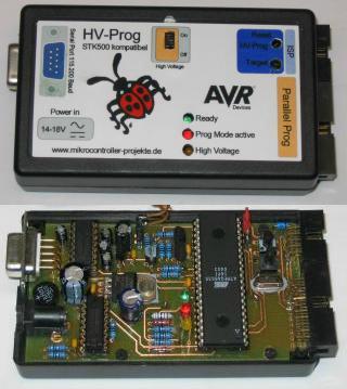

    Myślę, że bardziej uniwersalnym rozwiązaniem byłby HVProg jako programator równoległy (ISP też obsługuje) większości AVR-ów a do tego zgodny z STK500 i obsługiwany w AVRStudio.
    fotka tego programatora
    Kasownik HV ATtiny13, urządzenie ustawia fusebity.
    można pokusić się o wykonanie większej ilości PCB
    projekt w Eagle.

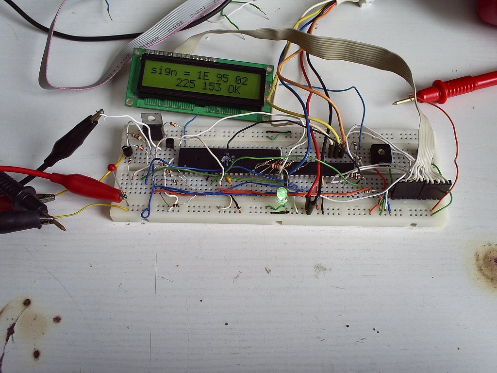

    sq6ade - tak się składa że się pokusiłem i zacząłem robić takie urządzenie, już jakiś czas temu... Działanie bardzo proste, odczytuje sygnaturke, pobiera z tablicy low fuse, high fuse, i extended fuse (jeśli jest), wrzuca, weryfikuje, i zapala ledka. I nawet to działało, testowałem na M8, M16, M32, M88. Ale brak czasu i jakieś anomalie w działaniu przeszkodziły mi w dokończeniu. Postaram się za to zabrać i ogarnąć żeby nadawało się do jakiejkolwiek publikacji, na pewno dam Ci znać :)
    A wracając do tematu, słuchaj, czy mógłbyś skompilować to pod jakiś bardziej ludzki uC, np atmega8? Właśnie robie coś na attiny13 wykorzystując portb.5 i nie masz pojęcia jak bardzo byś mi pomógł :)
    O, żeby nie było, znalazłem nawet fotkę z pierwszych testów - atmega8 odczytuje sygnaturkę atmegi32 równoległym HV :) https://obrazki.elektroda.pl/32_1261531404.jpg

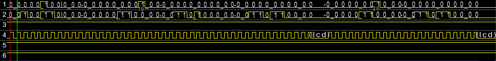

    Postanowiłem zagonić do pracy analizator stanów. Mógłby ktoś rzucić okiem na to co wysyłam? To są kolejno instr 1,2,3,4,2,4 tabela 55 strona 177 noty tiny13. Ja nie widzę błędu a nadal odbieram głupoty od procka (teraz to już nic nie odbieram bo po wyciągnięciu całości po miesiącu procek w ogóle nie odpowiada)
    1-SDI
    2-SII
    3-SDO (odłączony)
    4-SCI
    Zegar zwiększyłem do 2ms (1ms L i 1ms H). Na przebieg naniosłem dane z tabelki, niby jest ok. Wydaje mi się że leci w zgodzie z:
    Powiedzcie chociaż czy dobrze próbuję odczytać sygnaturkę, będe spał spokojnie :)

    Zgadza się z przebiegiem, czasy ok, spełniam też warunek "Ensure that Vcc reaches at least 1.8V within the next 20µs."
    EDIT
    Błąd znaleziony, przy odczycie kolejnych bajtów sygnatury nie powtarza się instr 2 i 4 ale instr OD 2 DO 4 - czli 2,3,4 pomijając jedynie 1 czyli komendę.

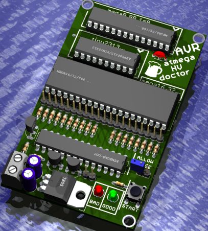

    Jest już płytka dla kasownika atmeg, jak znajde trochę czasu to niedługo pojawi się w diy :)
