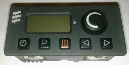

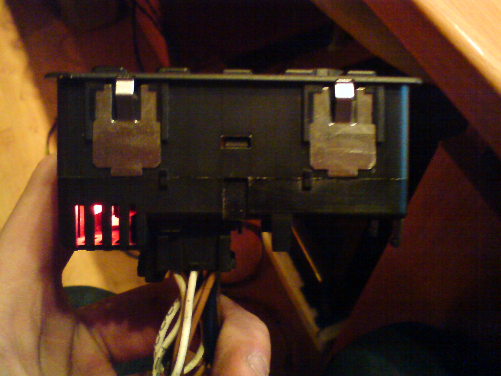

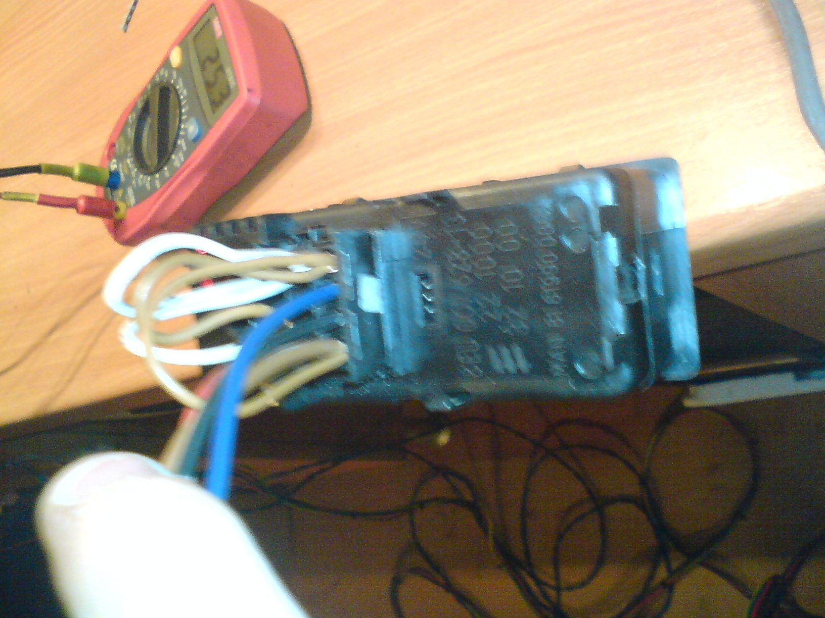

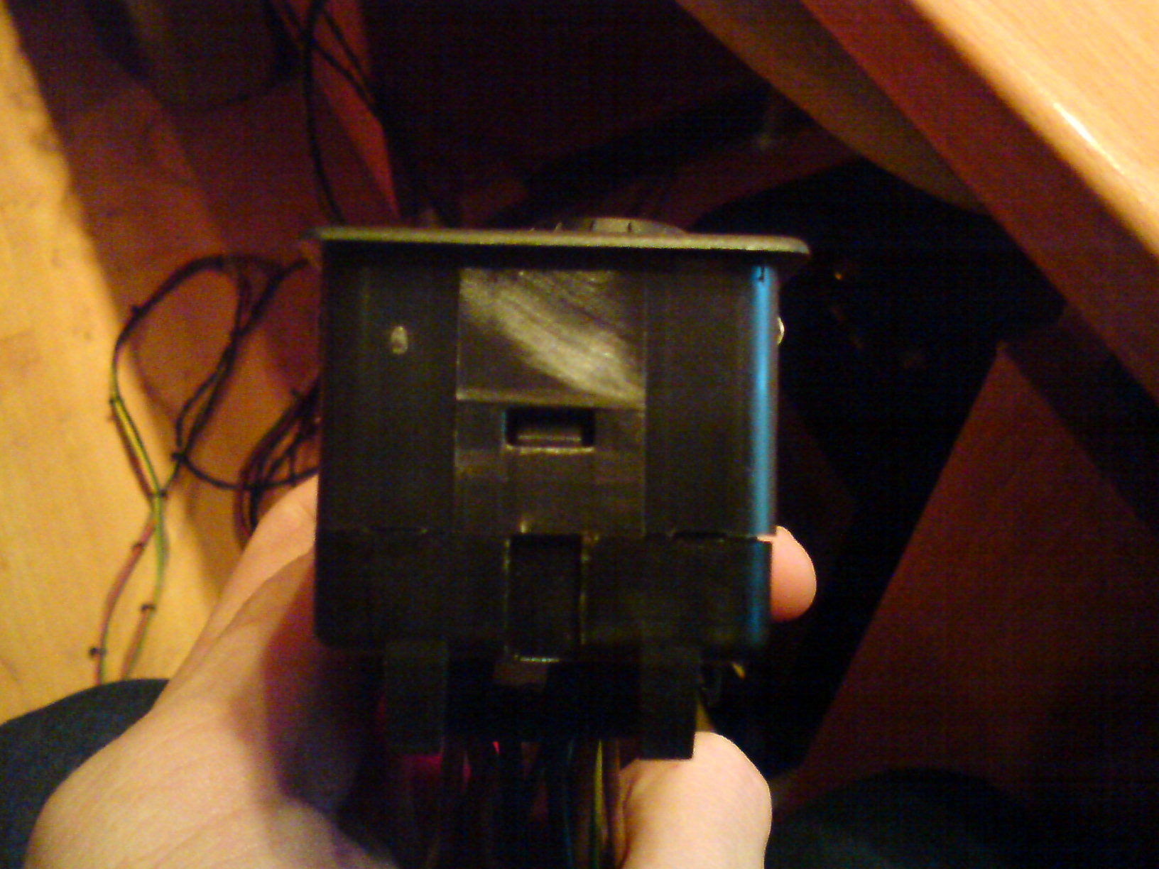

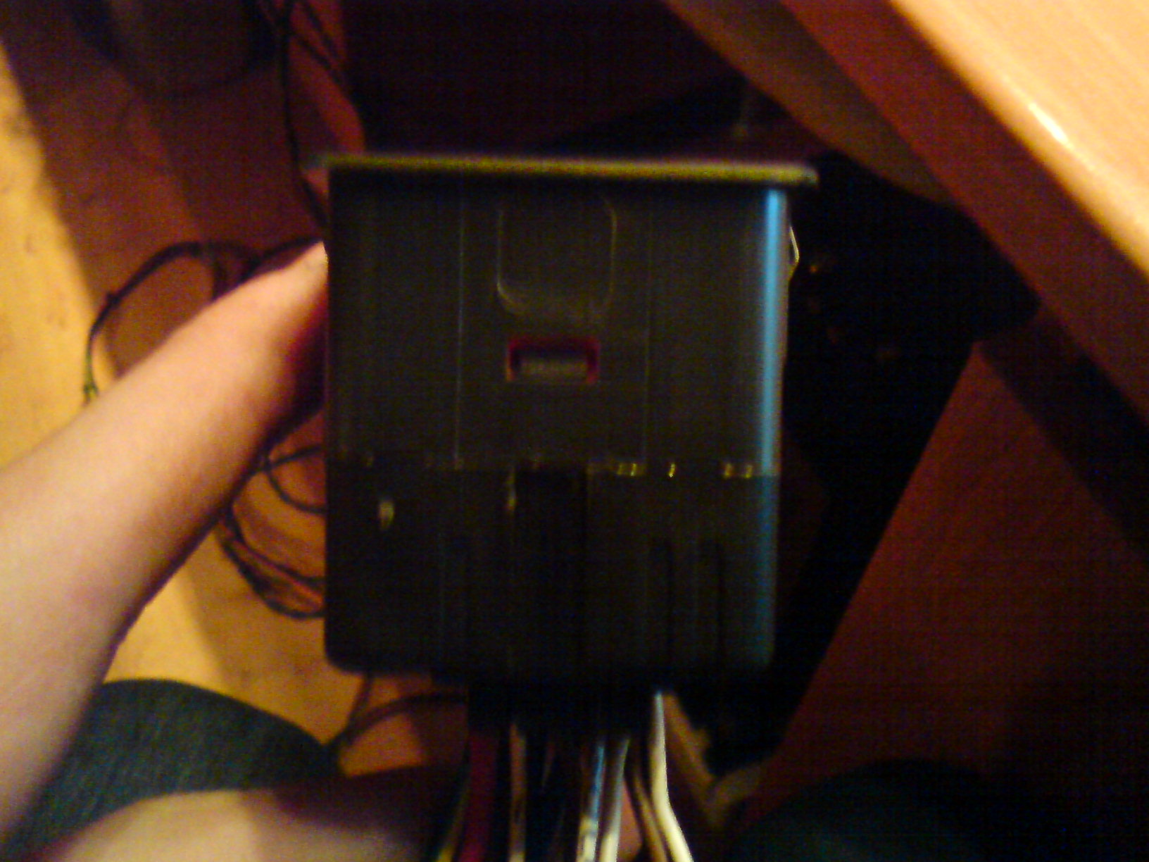

    Nie wiem czy dałem ten post na właściwe forum ale myślę, że pomożecie.
    Mam sterownik Webasta. Problem tkwi w tym, że nie wiem jak go programować.
    Proszę o pomoc.
    Z góry dzięki.
    (na zdjęciach jest ten sterownik)

    Co chcesz dokładnie programować, bo szczerze powiem, że nie wiem o co ci chodzi. To co przedstawiłeś na rysunkach, jest to zegar modułowy od ogrzewań Eberspacher i tym przyrządem możesz zdiagnozować usterkę sterownika z tych ogrzewań.

    w tym sterowniku jest opcja ustawiania wł/wył o konkretnych dniach tygodnia i o konkretnych godzinach i tej właśnie instrukcji szukam

    1. Wcisnąć przycisk z symbolem zegara, wyświetlacz wskazuje migającą godz. 12:00
    2. Przy pomocy przycisków ze strzałkami ustaw aktualną godz. Gdy ustawiona godzina przestanie migać, zostanie ona zapamiętana przez zegar. W tej chwili zacznie migać dzień tygodnia, który można ustawić również przy przy pomocy klawiszy ze strzałkami. Gdy ustawiony dzień tyg. przestanie migać, zostanie on zapamiętany przez zegar.
    Programowanie pracy urządzenia
    Programowanie i aktywowanie włączania urządzenia:
    1. Przyciskać przycisk P tak często, aż zostanie wybrana żądana pamięć (miganie cyfry numeru pamięci 1, 2 lub 3)
    2. Wcisnąć krótkotrwale przycisk ze strzałką w celu przejścia zegara w tryb programowania (miganie czasu włączenia)
    3. Przy pomocy klawiszy ze strzałkami wybrać godzinę włączenia urządzenia, a następnie, gdy przestanie ona migać wybrać dzień tygodnia.
    4. Po wybraniu i zapamiętaniu godz. i dnia włączenia urządzenia nowe ustawienia pozostają w pamięci zegara.
    Aktywacja wybranej pamięci następuje w chwili, gdy przyciskiem z symbolem P wybierzemy żądaną pamięć.
    Ustawienie neutralne pamięci
    Tak długo przyciskać przycisk z literą P, aż na wyświetlaczy nie będzie wyświetlany żaden numer pamięci
