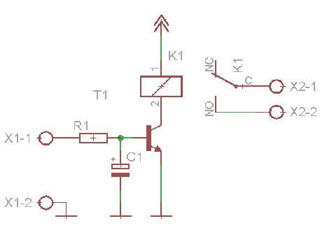

    Tak, może to zaszkodzić głośnikowi. Możesz zbudować prosty układ opóźniający załączenie wzmacniacza - widać tego mu brakuje lub włącza się ze zbyt małym opóźnieniem.

  • #5 7325930
    aribike
    O kurczaki, nic nie rozumiem hehe :P A może dacie jakiś namiar gdzie znajdę oznaczenia itp itp ? Bo nie wiem co i gdzie jest :P
  • #6 7325958
    Karol966
    Możesz zbudować coś również coś takiego (jednakże będzie to wg mnie przerost formy nad treścią) http://www.nikomp.com.pl/zestawyN/N-085.htm
    Poczekaj z budową tego układu na wypowiedzi innych osób;)
  • #7 7326024
    aribike
    Aha, czyli kupuję taką płytkę, podłączam i sprawa w sumie załatwiona tak ? No czekam ale się doczekać coś nie mogę :D Jeśli to zadziała to nie muszę czekać ;) Gdzie taką płytkę podłączyć ? Pod kable zasilające do wzmaka ?
  • #8 7326086
    mskojon
    Po pierwsze - nic się nie stanie głośnikowi na pewno i jest to zupełnie naturalne, szczególnie przy sprzęcie niższej klasy przy włączeniu głośnik sobie puknie, i nic w tym złego.
    Po drugie ten schemat.... z d... wzięty, w ogóle nie wiadomo o co chodzi poza tym żadnych wartości elementów nie ma podanych...

    No to jak nie ma sie czym martwić to git, ale wyeliminować się tego w taki jakiś prosty sposób nie da ? tak dla swojego komfortu ;p tylko ten opóźniacz może pomóc ?

    Karol966 w takim razie objaśnij o co w nim chodzi, bo ja zupełnie nie kapuję. Poza tym skąd mam się dowiedziec jakie są wartości elementów? Od wróżki?
    Poza tym co da opóźnione włączenie wzmacniacza? Że puknie 5 sek później? I gdzie i Jak to zamontować?
    Nie chcę być niegrzeczny, ale razi mnie jak ktoś wypisuje bzdury.
    A propos wypychania membrany - autor napisał że jest puknięcie przy włączaniu, o zadnym wypychaniu membrany nie ma mowy.
    Puknięcie jest spowodowane niskiej jakości piecykiem albo radiem.
    Inna sprawa to wypchnięcie membrany, jest to zjawisko które występuje w bardzo tanich wzmacniaczach wskutek tego że przez krótką chwilę daje napięcie stałe na głośnik które szybko spada do zera, to akurat jest bardziej wkurzające niż szkodliwe.
