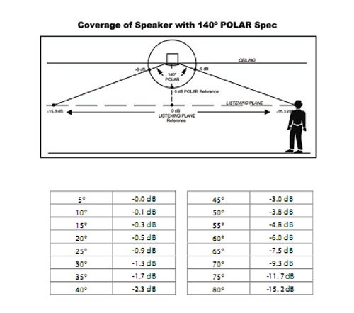

  • Głośniki sufitowe - kąt promieniowania a kąt pokrycia
    Przy projektowaniu systemu sufitowego bardzo istotnym parametrem jest kąt pokrycia w płaszczyźnie słuchacza poszczególnego głośnika. Nieścisłości w przedstawianiu parametrów przez producentów głośników prowadzą do powstania błędów w projektowaniu nagłośnienia sufitowego. Kąt promieniowania jest to kąt dla którego poziom ciśnienia akustycznego spada o 6 dB w stosunku do ciśnienia mierzonego na osi promieniowania głośnika. W specyfikacjach producentów kąt promieniowania obejmuje sferę oddaloną o 1 metr od głośnika w każdym kierunku. Ten parametr nie oddaje jednak sytuacji w miejscu płaszczyzny słuchacza. Płaszczyzna ta wyznaczona jest na wysokości od 1 do 2 m, w zależności od tego czy mierzona jest dla słuchaczy siedzących lub stojących. Kąt pokrycia jest zawsze mniejszy niż kąt promieniowania. Na powyższym rysunku widzimy przykład głośnika o kącie promieniowania równym 140 stopni. Widać również jaki błąd przy projektowaniu można popełnić w przypadku pominięcia kąta pokrycia. Na krawędzi płaszczyzny słuchacza poziom ciśnienia akustycznego jest o 15 dB mniejszy niż na osi głośnika. Wynikiem tego będzie duża nierównomierność ciśnienia akustycznego w nagłaśnianiu przestrzeni. W tabeli powyżej przedstawiono wartości korekcji jaką należy wprowadzić obliczając system nagłośnienia sufitowego.

    petroTM
    A czy uwzględniłeś promieniowanie za głośnikiem? Przecież zmiany ciśnienia zachodzą zarówno przed jak i za głośnikiem. Jeśli odpowiednio nie wytłumisz przestrzeni za głośnikami to mogą Ci się fazy nakładać i niektóre tony mogą być niesłyszane a inne podbijane. Czy te współczynniki korekcji to uwzględniają?
