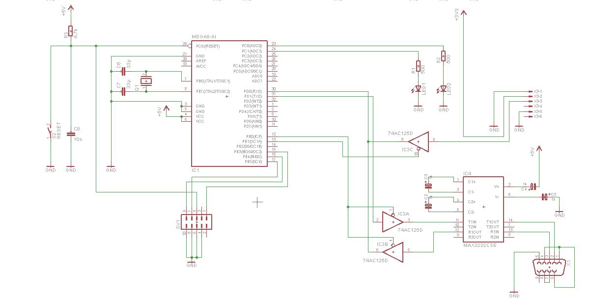

Zrobiłem układ, którego głównym elementem jest uC Atmega 8. Problem w tym że posiada ona w swojej strukturze tylko jeden port USART. W mojej aplikacji posiadam dwa urządzenia które komunikują się wykorzystując właśnie ten interfejs. Dodatkowo jedno z nich zasilane jest napięciem 3,3 V (odbiornik GPS) drugie natomiast 5 V (telefon). Analizując dokumentacje poszczególnych układów, które rozwiązywały by oba te problemy wybór padł na 74HCT125
Schemat układu przedstawiam poniżej
Z odczytem danych z odbiornika GPS nie ma problemu, widać że komunikacja działa, ponieważ dioda odbiorcza (LED2) cyklicznie miga. Problem rozpoczyna się podczas komunikacji z telefonem. Nie mogę go nijak zmusić do działania. Widać że uC wysyła komendy do niego, ale nie dostaje żadnych odpowiedzi ( brak migania diody LED2). Dodam, że wcześniej wykonałem podobny układ tyle tylko że uC gadał jedynie z telefonem, wtedy wszystko działało jak należy. W tym układzie korzystam z wcześniej napisanych funkcji, z tą różnicą, że dodatkowo dochodzi sterowanie układem 74HCT125.
Nie wiem czemu nie chce to zadziałać, szczerze powiedziawszy skończyły mi się już chyba wszystkie pomysły
Nadmienie jeszcze, ze kiedy podpinam układ do kompa i wpisuje znaki z hyperterminala dioda odbiorcza cały czas miga. Wygląda na to że jednak jakas komunikacja jest.
Poniżej przedstawiam fragment kodu
A tutaj obsługa przerwania od USART
