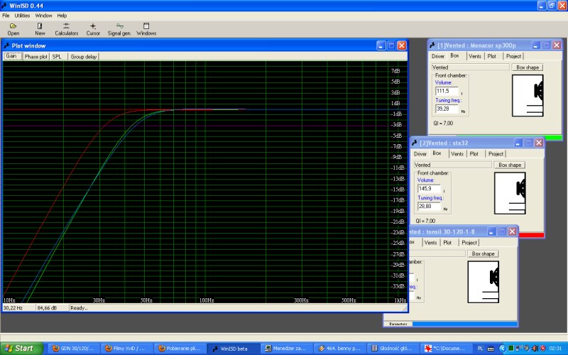

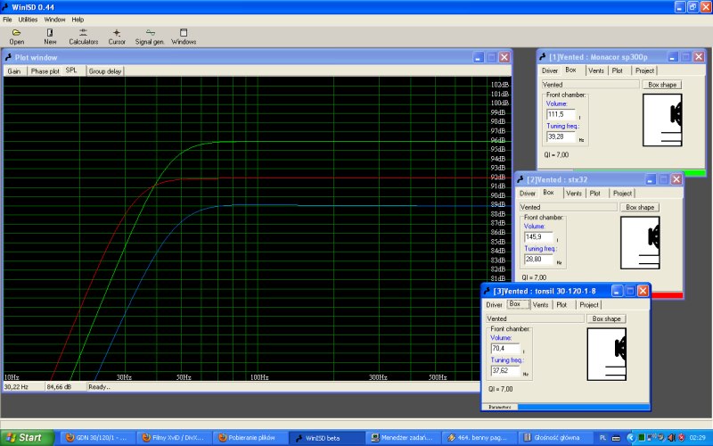

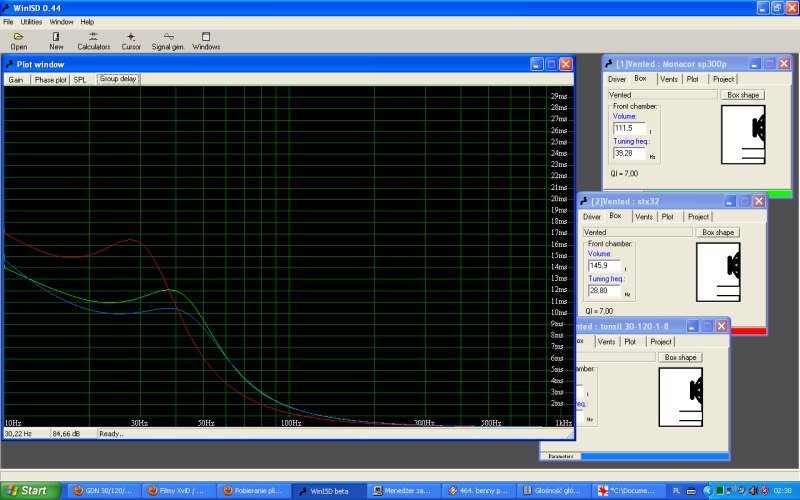

Witam chciałbym zaryzykować zbudowanie subwoofera na tym głośniku tj. Monacor sp300 p. Sub do domu pod wzmacniacz (PANEL) 2xtda 7294. Co sądzicie o tym głośniku?
Nada się ? (pytam bo mogę go mieć po okazyjnej cenie)
(jak się uda dodam linki lub wstawię zdjęcia wyników symulacji w winISD )
Z góry dzięki za pomoc.

Symulacja:
