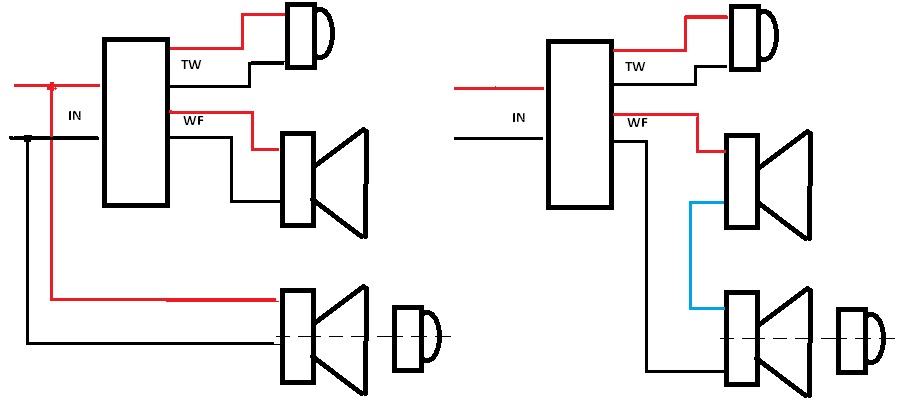

    dostałem za zadanie poskładać pewien wynalazek a dokładniej:
    Ma to być zestaw głośników na przód samochodu.
    W drzwiach głośnik 130mm 2-drożny współosiowy do tego malutki woofer 100mm w seryjych miejscach (deska rozdzielcza przy drzwiach) do tego Tweeter 2,5cala w słupku
    system zasilany z radia poprzez zwrotnicę dwu drożną z regulacją poziomu tweetera 0dB, -3dB, -6dB oraz częstotliwością podziału 3Khz albo 6Khz. Zwrotnica pracuje w zakresie 4-8 Ohm.
    W zasadzie mam tylko 2 możliwości podpięcia:
    Zwrotnica+2-drożny+Tweeter+woofer-Jak?
    Które będzie bardziej optymalne? W drugim tweeter w głosniku 2-drożnym zostanie stłumiony powyżej 3Khz.
    Prosze o pomoc, może jakieś inne rozwiązanie??

    A moze podlaczysz normalnie zestaw odseparowany czyli woofer 100mm i tweeter przez zwrotke do przedniej pary kanalow a wspolosiowy pod tylnia pare , chyba ze z tylu cos jeszcze bedzie gralo , oczywiscie bedz pewny ze nie zagra to chocby poprawnie jezeli z przodu te same tonacje beda odtwarzac rozne glosniki to powstanie haos a nawet jak ztlumisz tweetery w glosnikach wspolosiowych to one zagraja tez troche wysokim ale przedewszystkim zagraja srednica tak jak i woofery i tweetery z zestawu odseparowanego czyli kroko mowiac bedzie balagan , nie lepiej ograniczyc sie do zestawu odseparowanego ??
    Co to za "nowatorskie" teorie? Proponuję poczytać nt. zwrotnic ze szczególnym uwzględnieniem zależności impedancji głośników na parametry elementów zwrotnicy i "częstotliwości cięć".
    Nie powielać "Allegrowych" bzdur sprzedawców, o ...tejemniczej uniwersalności wszystkiego :cry: .

    zwrotnica ma przełącznik i można zmieniać jej punkt podziała oraz poziom tweeter'a
    a jakby zrezygnować z 100mm i zostawić ten współosiowy? (tweeter mozna "wyłączyć" wylutuję kable przy tweeterze)
    tylny zestaw już jest wiec jedynie rezygnacja z jednego z głośników
