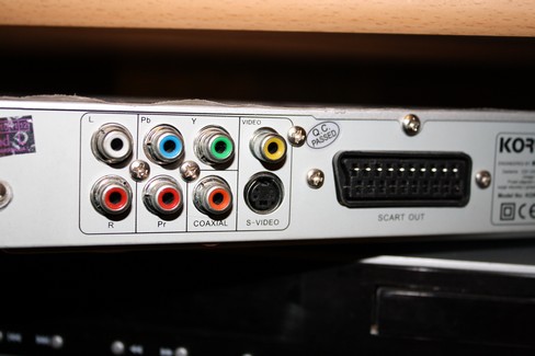

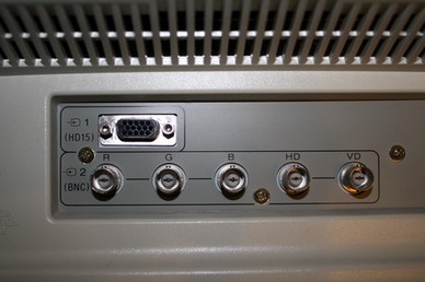

    Posiadam monitor Dell D1626HT 21 cali CCTV (którego wyjścia przedstawiam na zdjęciu) oraz DVD (również wyjścia zobrazowane fotką). Monitor służy mojemu dziecku jako komputerowy, ale dodatkowo chciałbym podłączyć do niego DVD. Stąd moje pytanie.
    Czy jest to możliwe przy możliwie małych kosztach? Nie chciałbym kupować jakiś drogich konwerterów, czy przejściówek. Mile widziane schematy połączeń obu urządzeń.

    Napewno jest możliwość podpięcia przez złącza RGB. Sygnały te są dostępne na złączu SCART w DVD. Wystarczy prosta przejściówka.
