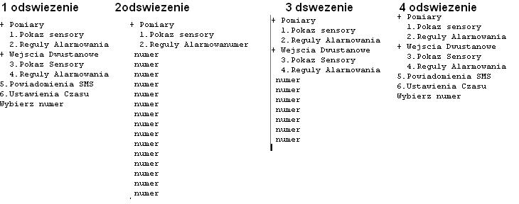

    Witam wszystkich mam pewien problem z działaniem kodu umieszczonego w w przerwaniach. Sytuacja ta zdarzyła mi się już poraz drugi i nigdzie nie mogę znaleźć żadnych wskazówek jak sobie z tym poradzić. Otoż problem polega na tym, że funkcja która działa bez problemu w pętli głównej, po umieszczeniu jej wywołania w przerwaniu powoduje wykrzaczenie sie programu. Przed przesiadka z CAVR na AVRGCC tego problemu nie zaobserwowałem. Poniżej zamieściłem program z, którym mam mały problem, na potrzeby tematu odpowiednio go spreparowałem tak aby uwidocznić sedno sprawy. Otóż funkcja PRINT(); wysyłająca komunikat na UARTw momencie wprowadzenia dowolnego znaku umieszczona jest przerwaiu SIGNAL(SIG_UART_RECV), zachowuje się dosyć dziwacznie. Jesli argumentem jest string który nie przekracza trzech znaków wszystko jest ok, natomiast jeśli znakow jest wiecej na wyjsciu nie pojawia się nic. Umieszczenie bardziej obszernych fragmentów kodu wydaje się być nie możliwe, czy ktoś z szanownych kolegów spotkał się z podobnym problemem, dodam, że używam biblioteki RKlibAVR.

    #3 7330711

  • #8 7333435
    nigel0
    Dzięki wszystkim za entuzjastyczne wypowiedzi, zmieniłem program zgodnie ze wskazówkami i wszystko narazie idzie jak należy. W moim drugim projekcie na AVR(pomiar temp ds1820 wilgotności ds2438 oraz wejść dwustanowych ds2408 oraz powiadomienia sms) dosyć intensywnie korzystam z bibliotek RKlibAVR (LCD I2C->RTC, wiele innych użytecznych funkcji) jednak tak jak w przypadku biblioteki 1-wire tak obecnie z UARTEM mam pewnie problemy otóż po umieszczeniu w głównej pętli cyklicznie odświeżanego tekstu obserwuje nieprawidłowości, screen. Kombinowałem z wielkośćią bufora(włączone przerwania) i w zależności od tego otrzymałem różne efekty jednak za każdym razem wyświetlany tekst rożny był od ideału być może spotkaliscie sie z tą przypadłośćią. Zciągnąłem podobną bibliotekę ze stronki z projektem ds1820 Link analogiczny kod pętli głównej i wszystko chodzi jak marzenie stad mój wniosek, że to jakaś przypadłość kodu biblioteki uarta. Przejrzałem nieco kod tej biblioteki jednak nic nie znalazlem, brak jeszcze obycia i doświadczenia niestety. Poniżej screen z efektem cyklicznego wyświetlania przy włączonym przerwaniu, dodam że gdy nie korzystam z przerwań tekst wyświetlany jest poprawnie. Poniżej zawartość pętli głównej reszta kodu taka sama.
    [img]wywołania funkci w przerwaniach[/img]
    while(1)
    _delay_ms(500);
    	CLEAR();
        PRINT("+ Pomiary");
    	NEWLINE();
    	PRINT("  1.Pokaz sensory");
    	NEWLINE();
    	PRINT("  2.Reguly Alarmowania ");
    	NEWLINE();
    	PRINT("+ Wejscia Dwustanowe");
    	NEWLINE();
    	PRINT("  3.Pokaz Sensory");
    	NEWLINE();
    	PRINT("  4.Reguly Alarmowania");
    	NEWLINE();
    	PRINT("5.Powiadomienia SMS");
    	NEWLINE();
    	PRINT("6.Ustawienia Czasu");
    	NEWLINE();
    	PRINT("Wybierz numer\r\n");
    _delay_ms(500);
