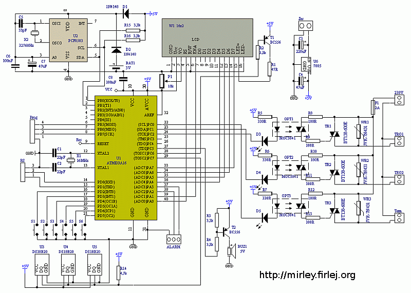

Schemat:
Sercem układu jest mikrokontroler U1 (ATMega16) wraz z rezonatorem kwarcowym X1 (16MHz) i kondensatorami C1 (22pF) i C2 (22pF). Do odmierzania czasu wykorzystywany jest układ RTC U2 (PCF8583). Do jego poprawnej pracy wymagany jest rezonator kwarcowy (tak zwany zegarkowy) X2 (32,768kHz) oraz kondensator C5 (33pF). Kondensatory C6 (100nF) i C7 (47uF) filtrują napięcie zasilania samego układu RTC, które podawane jest poprzez prosty układ bezprzerwowego zasilania z diodami D1 (1N4148), D2 (1N4148) i baterią BAT1 (3V). Rezystory R15 (3,3k) i R16 (3,3k) podciągają linie magistrali I2C do plusa zasilania, umożliwiając jej poprawną pracę.
Obwody zasilania całej płytki zbudowane są na stabilizatorze U5 (7805) i kondensatorach filtrujących C3 (220uF), C4 (47uF) i C8 (100nF). Potencjometr P1 (10k) umożliwia regulację kontrastu wyświetlacza W1 (LCD 16x2). Podświetlanie wyświetlacza uruchamiane jest z poziomu programu sterownika za pomocą tranzystora T1 (BC556) i rezystora R2 (3,3k). Prąd podświetlania wyświetlacza ograniczany jest przez rezystor R1 (47R). W roli sygnalizacji alarmu pracuje buzzer z generatorem BUZ1 (5V), włączany poprzez tranzystor T2 (BC556) i rezystory R3 (3,3k) i R4 (3,3k).
Złącze Prog (goldpin) umożliwia programowanie mikrokontrolera U1 w układzie, do tego został tez wyprowadzony pin resetu Res. Złącze RS (goldpin) umożliwia podpięcie komunikacji Rs232 a właściwie odpowiedniego konwertera, w przypadku klasycznego Rs232 będzie to MAX232 a przypadku konwertera USB-RS232, odpowiednia przejściówka. Klawiaturę urządzenia stanowią przyciski S1-S6 (uSwitch). Złącze ALARM (ARK) stanowi wejścia czujników alarmowych, jedno wejście jest typu N.O. a drugie typu N.C. Rezystor R14 (4,7k) umożliwia poprawną pracę magistrali 1-Wire z czujnikami U3-U5 (DS18B20).
