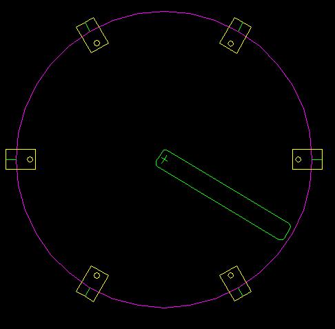

    Mam pewien pomysł na wyeliminowanie mechanicznego rozdzielacza zapłonu w postaci palca i kopułki montowanego na wałku rozrządu. Chciałbym także możliwie zrezygnować z przewodów WN i umieścić na każdej ze świec po jednej cewce zapłonowej.
    Kopułkę chcę zastąpić rozmieszczonymi na obwodzie co 60 stopni transoptorami szczelinowymi , a palec wirującą przysłoną do tychże transoptorów jak na rysunku
    opto-elektroniczny rozdzielacz zapłonu
    Dawno nie siedziałem w drutach, szukam kogoś biegłego kto by mi pomógł stworzyć schemat. Całość oczywiście ma myć zasilana z instalacji samochodu 12V
    Pytania:
    1) jakich użyć transoptorów optycznych
    2) jakie zastosować (tanie) cewki zapłonowe
    3) jakiej szerokości zrobić wirującą przysłonę do transoptorów ? Czy może nie ma to znaczenia przy wyzwalaniu impulsów sterujących cewką.
  • #2 7331165
    standartenfuhrer
    Jeżeli to nie jest klasyczny aparat zapłonowy tylko jest czujnik położenia i jakiś sterownik (gaźnik, wtrysk ?) to taka przeróbka jest niby wykonalna, ale wyeliminuje regulację kąta wyprzedzenia zapłonu.
  • #3 7331213
    oress
    silnik jest na ciągłym mechanicznym wtrysku KE-Jetronic (wspomaganym elektronicznie) i nie ma tam klasycznego aparatu zapłonowego - jest czujnik położenia wału i na jego podstawie sterownik wtrysku steruje zapłonem poprzez jedną cewkę której przewód WN idzie od rozdzielacza mechanicznego z wirującym palcem. Palec ma odpowiednią szerokość, tak aby przeskok iskry miedzy palcem(cewką) a odpowiednim stykiem w rozdzielaczu mógł być zmienny w czasie w zależności od obrotów. I tu zastanawiam się jak zrealizować sterowanie zapłonem ... Sterownik cewki podaje jej impulsy sterujące tak aby działało wyprzedzenie zapłonu. Kłopot w tym że gdy zastosuję patent z szczelinowymi transoptorami to układ sterujący(który chcę zbudować) musi brać pod uwagę dwie informacje:
    - na którą świecę(cewkę) podać wysokie napięcie - informacja z transoptorów
    - w którym momencie podać wysokie napięcie - informacja z oryginalnego sterownika cewki zapłonowej
    Łopatologicznie widzę to tak, że kolejne impulsy z transoptorów będą sobie czekać w buforze a impuls z oryginalnego sterownika cewki(zapłonu) będzie uwalniał impulsy z bufora, które wysterują poszczególne cewki. W ten sposób będzie działać wyprzedzenie zapłonu. Cały dodatkowy układ będzie wnosił pewne opóźnienie, ale to nie jest problem bo standardowo da się to zmienić w sterowniku wtrysku.
    Zależy mi na usunięciu tego mechanicznego wirującego palca i kopułki, bo to często psujący się element i sprawiający sporo kłopotów zwłaszcza gdy jest wilgotno
  • #4 7346832
    andrzej lukaszewicz
    Poziom 41  
    Kopułka i palec wcale nie sa takie zawodne jak Ci się wydaje, a jeśli się wypalają , to tylko dlatego, że nie były wymienione świece i przewody WN na czas. Mam japońskie auto rocznik '95 i 250tys. przebiegu i wymieniłem w nim "na wszelki wypadek" kopułkę i palec (Made in Japan) i nie zauważyłem żadnej różnicy- oczywiście świece i przewody WN w bardzo dobrym stanie.
    Proponuje wymienić te Twoje na dobrej jakości elementy, najlepiej oryginalne (również świece i przewody) i będzie to bardziej niezawodne niż pozornie lepsze układy wielocewkowe, które to właśnie skróciły czas działania np świec i przewodów. Z mojego doświadczenia wynika, ze proste układy z rozdzielaczami mechanicznymi (bez zmiany kąta wyprzedzenia) są bardziej niezawodne niz w pełni zelektronizowane.
    Pamiętaj, że kable WN pełnia rolę rezystora zabezpieczającego cewką przed bezpośrednim zwarciem w momencie iskry, więc i tak należało by zastosować lokalne rezystory przy każdej świecy. Komplikacja i gwarantowane problemy. A jeśli nawet to zrobisz poprawnie, to osiągnięty efekt może Cię rozczarować- może nie być żadnej różnicy, więc po co przepłacać- jak głosi reklama...
    Ponadto w motoryzacji unika się transoptorów( wrażliwość na zanieczyszczenia)- zalecane są bardziej niezawodne czujniki Halla, czy magnetoelektryczne- powszechnie stosowane w samochodach.

  • #6 7352249
    oress
    nie tylko ja borykam się z kłopotami z kopułką i palcem. - to problem powszechny. Zawsze wygląda to tak, że jak kupię nowy zestaw świec, kabli, palca i kopułki dobrej firmy BERU, to wszystko szybko szlag trafia - no jakoś to działa i jeździ na popękanej kopułce która wygląda po 500km jak by 10 lat nie była zmianiana. A jeśli chodzi o stosowanie elementów optycznch to akurat w tym miejscu wszystko można szczelnie obudować, czego nie da się powiedzieć o originalnej kopułce. Częste problemy z zapłonem gdy pojawia się wilgoć to standard. I nie mówię tu o jakimś szrocie... Robię aktualnie prawdziwą kapitalkę temu silnikowi, na nowych nadwymiarowych tłokach, itd... czasy się zmieniają pomysły techniczne i możliwości również, więc czemu trwać w tej prehistorii sokoro mozna iść do przodu. Mi zalezy jedynie na niezawodności a ten oryginalny układ zdecydowanie jej nie ma. Nie potrzebuję uwag typu że oryginalne lepsze, chcialbym sprawdzić to według mojego pomyslu choćby dla samej wiedzy. Poprostu chcę narazie spróbować czegos innego - czy to złe ?
