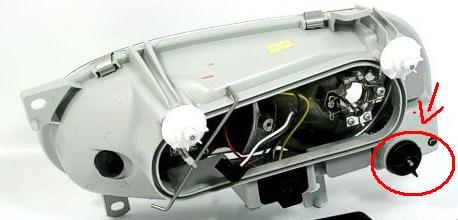

    Mam problem i z góry przepraszam za głupie pytania ale przy wymianie reflektorów firmy z oryginalnych (H1+H1) na firmy FK /rys. 1/. jak należy zdemontować zaznaczony element aby pzełożyć oryginalne silniki do regulacji świateł?? I drugie pytanie - czy potrzebne są jakieś zmiany w instalacji elekt.

    Przekręcasz w prawo i wyciągasz aż wyskoczy z zapinki. Nie potrzebne są żadne zmiany elektryczne.

    tak właśnie robię ale wyraźnie czuć jakiś opór - i tu obawa żeby nic nie zerwać ;/

    Kulka siedzi w zapince, ostrożnie acz stanowczo to wyjmiesz.

    Dziękuję pięknie
