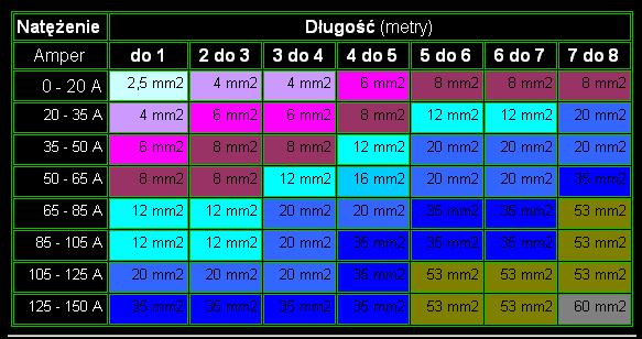

Szukałem, ale nie znalazłem satysfakcjonujących mnie wyjaśnień, a cala sprawa rozchodzi się o:
1) Jak obliczyć jaki przekrój kabla będę potrzebował do instalacji car_audio? (nie mam na razie wzmacniacza ani głośników, chcę zapoznać się najpierw z teorią i przygotować do tego najpierw pod względem naukowym, podeprzeć fizyką i matematyką, a wiec proszę o podawanie jakiś swoich przykładowych mocy wzmacniaczy itd...
Widziałem różne tabelki, według których podany jest przedział(od-do) poboru prądu w amperach, przedział mocy, długość kabla w metrach i na tej podstawie podawany jest ewentualny przekrój kabla w mm2(kwadratowych), a więc także:
2) pytanie jak określić ile to np 35mm2 (mm2 to miara powierzchni) a ile to w rzeczywistości np: mm, cm
