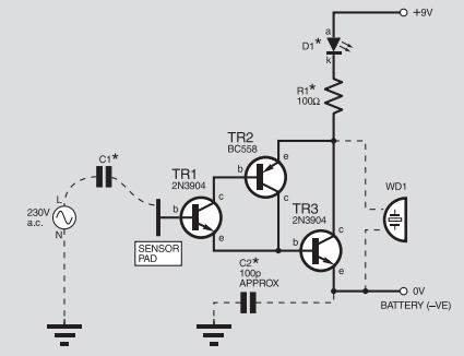

  • Detektor przewodów z napięciem 230 V
    Detektor to prosty układ składający się z trzech tranzystorów dających duże wzmocnienie. Ponieważ nie są one wstępnie spolaryzowane, wzmacniają one jedynie dodatnią połówkę sygnału. Z tego powodu, gdy detektor nie wykrywa żadnego sygnału, pobór prądu z baterii 9 V jest niewielki, zatem włącznik układu nie jest wymagany. Sondą detektora może być np. główka pinezki. Jeśli sonda znajdzie się w pobliżu przewodów zasilania, pole elektryczne istniejące wokół nich spowoduje wyindukowanie potencjału na powierzchni sondy. Wtedy tranzystor TR1 włączy się, a dalej kolejno tranzystory TR2 i TR3. Rezultatem będzie przepływ prądu przez diodę LED i załączenie głośnika piezoelektrycznego wpiętego pomiędzy kolektor a emiter tranzystora TR3. Aby uniknąć porażenia, sondę detektora nie należy zbliżać do nieizolowanych przewodów będących pod napięciem. W pewnych przypadkach korzystne jest połączenie ujemnego bieguna baterii za pomocą folii z ciałem, które stanowi kondensator uziemiający, poprawiający stabilność układu.
    Everyday Practical Electronics 2003/05

    Ciekawy pomysł. Czy zastosowanie czujnika Halla nie byłoby jednak lepszym rozwiązaniem?

    Wypadkowe wzmocnienie układu jest duże. Układ wystarczy umieścic w pobliżu transformatora małej mocy lub w pobliżu słabego pola elektromagnetycznego lub elektrostatycznego np w poblizu naelektryzowanego grzebienia, układ zacznie nas oszukiwac.

    Bardzo ciekawy pomysl i przydatne urzadzonko, co do czujnika halla nie sadze aby byly az tak czule , moze magnetorezystywne ale nie dosc ,ze drogie to tez moze byc problem z czuloscia.

    Chyba się święta zbliżają - jest na elektrodzie podobny wskaźnik zrobiony na BF245 (chyba z jakiegoś Radioelektronika). Układy te nadają się praktycznie tylko do szukania w przerw w lampach choinkowych i ewentualnie szukania przewodów w mieszkaniach lub domkach z prostą siecią elektryczną (w nowych gdzie większość kabli idzie do jednej skrzynki są już nieprzydatne). Tak samo duży wpływ ma to czym są ściany pomalowane i ewentualnie jakie płytki są położone.

    A testował ktoś te rozwiązanie, czy ono w ogóle działa, czy to tylko kopia układu z jakiego "Młodego Technika" z 1980r :?: ostatnio sporo na elektrodzie takich powyciąganych schematów z starych czasopism idt.

    Więc tak jak myślałem, kolejny schemat wygrzebany nie wiadomo skąd, mający pewnie z 20-30 lat, który nie będzie nigdy działał. Ale najgorsze jest to że ostatnio mnoży się tego na elektrodzie i zamienia ją w śmietnik, historycznych niedoróbek i nieporozumień czasopism jak wspomniany MT jeszcze z czasów PRLu. Choć akurat autor wątku podaje jako źródło jakieś czasopismo z 2003 roku, co tym bardziej stawia w złym świetle artykuły (nie wiem jak to nazwać) tego pokroju. Co gorsza mniej doświadczeni mogą się nabrać na takie schematy i próbować zbudować te układy, co pociągnie za sobą kolejną falę postów czemu to nie działa.

    Wypróbowany, wielokrotnie wykonany ,działający schemat wykrywacza "wykopany" z RE - to jest skan - ja zasilam to z 4,5V i szeregowo z diodą led daje opornik 50-100ohm. Zaletą tego układu w porównaniu z "cewką i wzmacniaczem" jest to że układ wykrywa pole elektryczne więc nie potrzebuje przepływu prądu w przewodzie , jak mówi nazwa - układ do wykrywania przerw. Do wad mogę zaliczyć duży rozrzut parametrów w zależności od egzemplarza tranzystora FET .Czułość układu można regulować poprzez skracanie bramki tranzystora wejściowego,która działa jako sonda.Przy bramce ok 2mm szukałem z sukcesem przerwy w światłach choinkowych, bramka 8 mm przewód pod tynkiem z odległości ok 10cm
